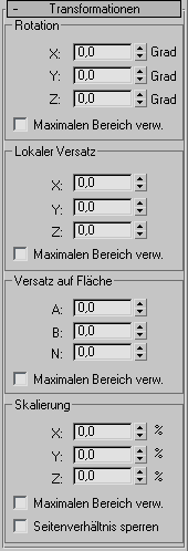

Rollout "Transformationen"
Mit den Optionen im Rollout "Transformationen" können Sie willkürliche Transformations-Versatzwerte auf die einzelnen Duplikatobjekte anwenden. Die Werte in den Feldern im Rollout "Transformationen" geben einen maximalen Versatzwert an, der auf jedes Duplikat auf zufällige Weise als positiver oder negativer Wert angewendet wird. Wenn Sie also einen Drehwinkel von 15 Grad einstellen, werden Duplikate willkürlich von -15 bis +15 Grad gedreht. Zum Beispiel könnte ein Duplikat um 8 Grad gedreht werden, ein anderes um -13, ein weiteres um 5 und so weiter. Sie können die Transformationseinstellungen mit oder ohne Verteilungsobjekt verwenden. Wenn kein Verteilungsobjekt vorhanden ist, müssen Sie die Transformationseinstellungen anpassen, um die Duplikate sehen zu können.
Bereich "Rotation"
Gibt willkürliche Versatzwerte für die Rotation an.
X, Y, Z Grad
Geben Sie ein, um wie viel Grad höchstens jedes Duplikat willkürlich an der lokalen X-, Y- oder Z-Achse gedreht werden soll.
Maximalen Bereich verwenden
Wenn dieses Kontrollkästchen aktiviert ist, wird für alle drei Einstellungen der höchste Wert verwendet. Die anderen beiden Einstellungen werden deaktiviert, und die Einstellung mit dem höchsten Wert bleibt aktiviert.
Bereich "Lokaler Versatz"
In diesem Bereich können Sie den Versatz der Duplikate entlang der lokalen Achsen angeben.
X, Y, Z
Geben Sie an, wie viel willkürliche Verschiebung Sie an der X-, Y- oder Z-Achse höchstens für jedes Duplikat wünschen.
Bereich "Versatz auf Fläche"
In diesem Bereich können Sie den Versatz der Duplikate entlang der baryzentrischen Flächenkoordinaten der entsprechenden Fläche im Verteilungsobjekt angeben. Diese Einstellungen haben keine Auswirkungen, wenn Sie kein Verteilungsobjekt verwenden.
A, B, N
Die ersten beiden Einstellungen geben die baryzentrischen Koordinaten auf der Oberfläche der Fläche an, während durch die Einstellung "N" der Versatz entlang der Flächennormalen eingestellt wird.
Bereich "Skalierung"
X, Y, Z %
Gibt den Prozentwert willkürlicher Skalierung entlang der X-, Y- oder Z-Achse der einzelnen Duplikate an.
Seitenverhältnis sperren
Wenn dieses Kontrollkästchen aktiviert ist, wird das ursprüngliche Seitenverhältnis des Quellobjekts beibehalten. In der Regel wird dadurch eine gleichmäßige Skalierung der Duplikate erzielt. Wenn "Seitenverhältnis sperren" deaktiviert ist und mindestens eines der Zahlenauswahlfelder für X, Y und Z einen Wert größer als 0 enthält, kommt es zu einer ungleichmäßigen Skalierung der Duplikate, weil die Werte willkürliche Skalierungsversatzwerte in positiver und negativer Richtung darstellen.
