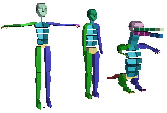

Ein Biped-Modell ist eine zweibeinige Figur: Mensch, Tier oder Fantasiefigur. Jeder Biped ist eine zur Animation erstellte Struktur, die aus einer verknüpften Hierarchie besteht. Das Skelett des Bipeds verfügt über besondere Eigenschaften, damit es umgehend animiert werden kann. Bipeds sind zwar wie Menschen für einen aufrechten Gang konzipiert, Sie können mit Bipeds jedoch auch Figuren mit mehreren Beinen erstellen. Die Gelenke des Biped-Skeletts sind auf die des menschlichen Körpers beschränkt. Weiterhin ist das Biped-Skelett konkret für die Animation mit Schritten in Character Studio vorgesehen. Dies trägt zur Lösung eines häufigen Animationsproblems bei, das im festen Verbinden der Füße mit dem Boden besteht.
Das übergeordnete Objekt der Biped-Hierarchie ist das Massenmittelpunkt-Objekt mit dem Vorgabenamen Bip001.
