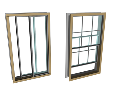

Schiebefenster
Schiebefenster bestehen aus zwei Fensterrahmen: einem festen und einem verschiebbaren. Das Schiebesegment kann entweder vertikal oder horizontal verschoben werden.
Schiebefenster

Mit Gewichtsausgleich
Wenn diese Option aktiviert ist, lässt sich das Fenster vertikal auf- und zuschieben. Ist diese Option nicht aktiviert, lässt sich das Fenster horizontal aufschieben.
