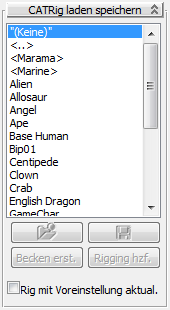

So laden Sie ein vorgefertigtes CAT-Rig

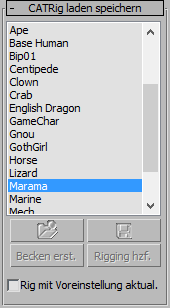

CAT-Rig-Einstellung "Marama"

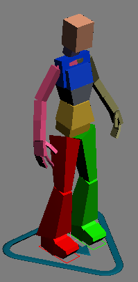

Sie haben nun ein grundlegendes CAT-Rig erstellt. Die Muster-CAT-Rigs wurden alle durch Variation dieser Methode erstellt. Wie Sie sehen, können mit nur wenigen einfachen Werkzeugen die unterschiedlichsten CAT-Rigs entworfen werden.
