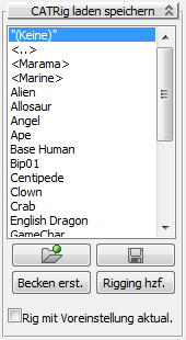

Das Rollout "CATRig laden speichern" zeigt eine Liste vorhandener Vorgabe-CAT-Rigs an und stellt Steuerelemente zur Arbeit mit diesen bereit.
Listet alle verfügbaren Vorgabe-CAT-Rigs auf. Um eine Vorgabe zu laden, klicken Sie sie an und klicken oder ziehen dann mit der Maustaste im Ansichtsfenster.
Öffnet ein Dateidialogfeld zum Laden eines Vorgabe-CAT-Rigs (nur RG3-Format) auf das ausgewählte CAT-Parent. Verwenden Sie diese Option, um ein Vorgabe-Rig aus einem anderen Verzeichnis als dem standardmäßigen ([System-Pfad]\plugcfg\cat\CAT-Rigs\) zu laden.
Speichert das ausgewählte CAT-Rig in einer Datei. Wenn Sie das Standardverzeichnis benutzen (siehe oben), wird das Vorgabe-Rig in der Liste erscheinen und lässt sich so einfach in eine Szene aufnehmen.

Ermöglicht es, Objekte in der Szene auf CAT-Parent-Ebene zum Rig hinzuzufügen. Weitere Informationen finden Sie unter So fügen Sie Rigging-Objekte hinzu.
Ein gutes Beispiel für die Verwendung von Rigging hinzufügen ist das Vorgabe-Rig Marama von CAT. Fügen Sie das Rig "Marama" hinzu, wechseln Sie zur Modifikatorgruppe und klicken dann auf "Rigging hinzufügen". Das angezeigte Dialogfeld "Zusätzliche Rig-Knoten" listet die verschiedenen enthaltenen Hautnetz-Objekte sowie das zusätzliche Gesichts-Rig "MaramaFace" auf.
Wenn diese Option aktiviert ist und Sie eine Szene laden, behält die Szenendatei die ursprüngliche Figur bei, CAT ersetzt aber automatisch die Figur durch aktualisierte Daten (die in der Einstellung gespeichert sind). CAT wendet automatisch die Animation der ursprünglichen Figur auf die neue Figur an. Je ähnlicher die Figuren, desto besser die übertragene Animation.
