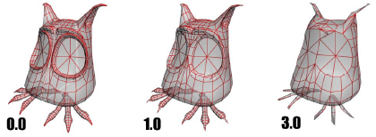

Die Ergebnisse von drei verschiedenen Grenzwerteinstellungen für "Scheitelpunkt verschweißen"

Der Abstand in Szeneneinheiten, innerhalb dessen die Scheitelpunkte automatisch zusammengefügt werden. Scheitelpunkte, deren Abstand voneinander diesen Wert überschreitet, werden nicht verschweißt. Vorgabe = 0,1
Bei einem Grenzwert von 5,5 werden alle Details entfernt, wodurch das Modell nicht mehr erkennbar wird.
