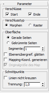

Benutzeroberfläche
Rollout Parameter
Bereich "Verschlüsse"
Mit den Kontrollkästchen im Bereich Verschlüsse können Sie festlegen, ob das mit Abschrägung abgeschrägte Objekt mit Verschlüssen versehen wird.
Anfang
Mit dieser Option wird das Ende mit dem niedrigsten lokalen Z-Wert (die Unterseite des Objekts) mit einem Verschluss versehen. Ist die Option deaktiviert, bleibt die Unterseite offen.
Ende
Mit dieser Option wird das Ende mit dem höchsten lokalen Z-Wert (die Oberseite des Objekts) mit einem Verschluss versehen. Ist die Option deaktiviert, bleibt die Oberseite offen.
Bereich "Verschlusstyp"
Der Typ des verwendeten Verschlusses wird über zwei Optionsfelder bestimmt.
  • Morphen Erstellt Verschlussflächen, die zum Morphen geeignet sind.
  • Raster Erstellt Verschlussflächen in einem Rastermuster. Dieser Verschlusstyp ist besser zum Verformen und Rendern geeignet als Morph-Verschlüsse.
Bereich "Oberfläche"
Bestimmt die Seitenkrümmung, die Glättung und das Mapping der Oberfläche.
Die zwischen Ebenen verwendete Interpolationsmethode wird mit den ersten beiden Optionsfeldern festgelegt; die Anzahl der zu interpolierenden Segmente wird in einem Zahlenauswahlfeld bestimmt.
  • Gerade Seiten Wenn dieses Optionsfeld aktiv ist, erfolgt die Segmentinterpolation zwischen Ebenen entlang einer geraden Linie.
  • Gekrümmte Seiten Wenn dieses Optionsfeld aktiv ist, erfolgt die Segmentinterpolation zwischen Ebenen entlang einer Bezier-Kurve. Sie erhalten eine sichtbare Krümmung, wenn Sie mehrere Segmente mit gekrümmten Seiten verwenden.
    Segmente Hier wird die Anzahl der Übergangssegmente zwischen den einzelnen Ebenen festgelegt.
    Abschrägungen über vier Ebenen mit 1 und 2 Segmenten
    Abschrägung mit linearen und gekrümmten Seiten
    Runden und Glätten der Seiten der abgeschrägten Objekte
Ebenenübergreifend glätten
Bestimmt, ob Glättungsgruppen auf die Seiten eines Abschrägungsobjekts angewendet werden. Für Verschlüsse wird immer eine andere Glättungsgruppe verwendet als für die Seiten.
  • Wenn diese Option aktiviert ist, werden Glättungsgruppen auf die Seiten angewendet. Die Seiten werden abgerundet dargestellt.
  • Ist sie deaktiviert, werden keine Glättungsgruppen angewendet. Die Seiten werden als flache Abschrägungen angezeigt.
Mapping-Koordinaten generieren
Wenn diese Option aktiviert ist, werden Mapping-Koordinaten auf das abgeschrägte Objekt angewendet.
Originalgröße des Map
Diese Option steuert die Skalierungsmethode für auf das Objekt angewendete Textur-Mapping-Materialien. Die Skalierungswerte werden von den Einstellungen unter "Originalskalierung verwenden" im Rollout "Koordinaten" des angewendeten Materials festgelegt. Vorgabe = Aktiviert.
Bereich "Schnittpunkte"
Verhindert, dass spitze Ecken benachbarte Kanten überlappen.
Die Abschrägung ist am effektivsten mit abgerundeten Konturen oder Konturen, deren Ecken größere Winkel als 90 Grad aufweisen. Bei spitzen Winkeln (weniger als 90 Grad) entstehen sehr starke Abschrägungseffekte, und sie überschneiden oft danebenliegende Kanten.
Linien nicht kreuzen
Verhindert, dass Umrisse sich selbst kreuzen. Dazu werden zusätzliche Scheitelpunkte in den Umriss eingefügt und scharfe Ecken durch ein flaches Liniensegment ersetzt.
Verwendung von "Linien nicht kreuzen":
Links: Deaktiviert
Rechts: Aktiviert
Trennung
Legen Sie hier den Abstand fest, der zwischen Kanten eingehalten werden soll. Der Mindestwert beträgt 0,01.
Ändern des Werts "Trennung"
