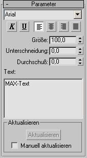

Rollout Parameter
Wenn Sie Text erstellt haben, können Sie mithilfe der folgenden Parameter Änderungen vornehmen:
Schriftartliste
Wählen Sie aus einer Liste alle verfügbaren Schriftarten eine Schriftart aus. Zu den verfügbaren Schriftarten gehören:
  • In Windows installierte Schriftarten
  • Typ 1 Postscript-Schriftarten, die sich in dem Verzeichnis befinden, auf das durch den Pfad für Schriftarten im Dialogfeld "Systempfade konfigurieren" verwiesen wird.
Schaltfläche "Kursiv"
Schaltet die Kursivschrift ein oder aus.
Schaltfläche "Unterstrichen"
Schaltet die Unterstreichung ein oder aus.
Linksbündig
Mit dieser Schaltfläche richten Sie Text am linken Rand des Begrenzungsrahmens aus.
Zentrieren
Mit dieser Schaltfläche richten Sie Text in der Mitte des Begrenzungsrahmens aus.
Rechtsbündig
Mit dieser Schaltfläche richten Sie Text am rechten Rand des Begrenzungsrahmens aus.
Blocksatz
Mit dieser Schaltfläche verändern Sie die Abstände in den Textzeilen so, dass die Zeilen auf beiden Seiten bündig mit dem Begrenzungsrahmen abschließen.
Anmerkung: Damit die Textausrichtung mit einer der vier Schaltflächen wirksam wird, müssen mehrere Textzeilen vorhanden sein, da die Textausrichtung immer mit Bezug auf den Begrenzungsrahmen erfolgt. Wenn nur eine Textzeile vorhanden ist, entspricht die Größe dieser Zeile genau dem dazugehörigen Begrenzungsrahmen.
Größe
Bestimmt die Texthöhe anhand der Meßmethode, die durch die aktive Schriftart definiert wird. Wenn Sie zum ersten Mal Text eingeben, beträgt die Vorgabegröße 100 Einheiten.
Unterschneidung
Bestimmt die Unterschneidung (den Abstand zwischen Buchstaben).
Durchschuss
Bestimmt den Durchschuss (den Abstand zwischen Linien). Diese Einstellung wirkt sich nur dann aus, wenn das Konturobjekt mehrere Textzeilen umfasst.
Bearbeitungsfeld "Text"
Gestattet die Eingabe mehrerer Textzeilen. Drücken Sie nach jeder Textzeile , um mit der nächsten Zeile zu beginnen. Beachten Sie dabei Folgendes:
  • Die Vorgabe bei der ersten Sitzung lautet "MAX-Text".
  • Zeilenumbrüche werden durch das Bearbeitungsfeld nicht unterstützt.
  • Sie können Text mit einer oder mehreren Zeilen über die Windows-Zwischenablage kopieren und einfügen.
Bereich "Aktualisieren"
Mit diesen Optionen können Sie eine manuelle Aktualisierung für das Textobjekt festlegen, wenn es für eine automatische Aktualisierung zu komplex ist.
Aktualisieren
Klicken Sie auf diese Schaltfläche, um den Text im Ansichtsfenster anhand der aktuellen Einstellungen im Bearbeitungsfeld zu aktualisieren. Diese Schaltfläche ist nur dann verfügbar, wenn die Option "Manuell aktualisieren" aktiviert ist.
Wenn Sie dieses Kontrollkästchen markiert haben, wird der Text, den Sie im Bearbeitungsfenster eingeben, erst dann im Ansichtsfenster angezeigt, wenn Sie auf die Schaltfläche "Aktualisieren" klicken.
