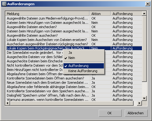

Im Dialogfeld "Aufforderungen" können Sie angeben, was geschieht, wenn Sie bestimmte Funktionen im Dialogfeld "Medienverfolgung" ausführen.
Für jede Meldung können Sie eine Aktion wählen und die Aufforderung über das Kontextmenü aktivieren bzw. deaktivieren. Wenn Sie die Aufforderung deaktivieren, wird die Option, die Sie im oberen Teil des Menüs einstellen, automatisch ausgeführt.
So legen Sie Aufforderungen für die Medienverfolgung fest:
Menü "Optionen" die Option "Aufforderungen". Im Kontextmenü werden die aktiven Einstellungen mit einem Häkchen gekennzeichnet. Für jede Meldung gibt es zwei Möglichkeiten:
Beispiel: Sollen Dateien, die Sie dem Vault hinzufügen, immer ausgecheckt bleiben, setzen Sie die Option "Dateien beim Hinzufügen von Dateien ausgecheckt lassen?" auf "Ja" und "Keine Aufforderung".
Die geänderten Einstellungen werden in 3ds Max gespeichert.
