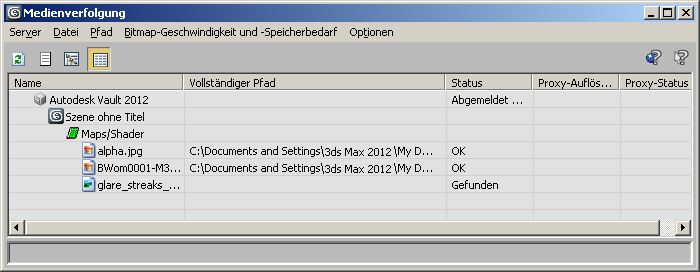

Dialogfeld "Medienverfolgung"
Im Dialogfeld "Medienverfolgung" können Sie u. a. Dateien ein- und auschecken, dem Medienverfolgungssystem (Asset Tracking System, ATS) Dateien hinzufügen und verschiedene Versionen von Dateien abrufen - alles von 3ds Max aus, ohne eine separate Clientsoftware verwenden zu müssen.
Eine weitere wichtige Funktion des Dialogfelds "Medienverfolgung" ist das Ändern von Pfaden und das Suchen fehlender Dateien. Beispiel: Wenn Sie von Materialien in der Szene genutzte Bitmap-Dateien in denselben Ordner wie die Szenedatei verschieben, werden die Bitmaps geladen, wenn Sie die Szenedatei öffnen. Die Materialien nutzen aber trotzdem noch den ursprünglichen, nicht mehr gültigen Pfad für die Bitmap-Dateien, und im Dialogfeld "Medienverfolgung" werden diese Dateien als fehlend angezeigt. Mit den Hilfsmitteln im Menü "Pfade" können Sie die Pfade korrigieren.
Die Medienverfolgung unterstützt die Datenverwaltungsanwendung Autodesk Vault und grundlegende Versionskontrolle für andere Provider (z. B. Perforce und Microsoft SourceSafe). Im Allgemeinen unterstützt die Medienverfolgung Versionskontrolle-Provider, die eine Integration in Microsoft Visual Studio ermöglichen, was manchmal als "MSSCC-Unterstützung" bezeichnet wird. Dieser Abschnitt geht davon aus, dass Sie Autodesk Vault benutzen.
Das Dialogfeld "Medienverfolgung" bietet die wichtigsten Funktionen für die Arbeit mit der Datenverwaltungslösung Vault von 3ds Max aus, aber Sie können auch direkt mit Vault arbeiten, und zwar mithilfe der im Lieferumfang von 3ds Max enthaltenen Clientsoftware Vault Explorer. Zum Ausführen von Vault-Explorer wechseln Sie zu Windows-Startmenü "Autodesk" "Autodesk Data Management" und wählen Sie "Autodesk Vault Explorer". Um mehr über Vault Explorer zu erfahren, öffnen Sie das Hilfemenü des Programms und wählen die gewünschten Hilfethemen oder drücken einfach bei geöffnetem Vault Explorer-Fenster die Taste F1.

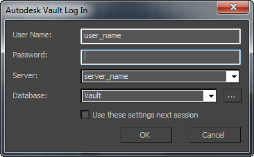

Wenn Sie Vault als Medienverfolgungssystem verwenden, müssen Sie sich beim ersten Zugriff auf das Vault bei diesem anmelden, da Sie andernfalls keine Dateien ein- und auschecken können.
So starten Sie Vault und melden sich über3ds Max an
  1. Wählen Sie in 3ds Max Anwendungsmenü Verwalten Medienverfolgung.
  2. Im Dialogfeld "Medienverfolgung " wählen Sie "Server" "Anmeldung".
  3. Geben Sie im Anmeldedialogfeld Folgendes ein:
    Benutzername Der Name für das Vault-Konto. Vorgabe = Administrator
    Kennwort Das mit dem Konto verknüpfte Kennwort. Vorgabe = <leeres Feld>
    Server Der Name des Computers, auf dem der Vault-Server installiert ist. Wählen Sie "localhost" aus, wenn der Server auf demselben Computer wie der Client installiert ist. Sollten dabei Probleme auftreten, wenden Sie sich an Ihren Systemadministrator.
    Datenbank Der Name einer Vault-Datenbank, die sich auf dem angegebenen Server befindet. Die Vorgabe ist "Vault". Klicken Sie auf die Schaltfläche "Durchsuchen", um eine Datenbank aus der Liste der auf dem Server verfügbaren Datenbanken auszuwählen. Vorgabe = Vault
    Anmerkung: Aktivieren Sie das Kontrollkästchen "Diese Einstellungen für nächste Sitzung verwenden", wenn Sie sich künftig automatisch anmelden möchten.
    Wenn Sie in allen Feldern Werte eingegeben haben, klicken Sie auf "OK".
    Anmerkung: Ihr Systemadministrator kann Ihnen eigene Kontowerte bereitstellen, die Sie anstelle der Vorgaben verwenden können. Sollten Probleme auftreten, wenden Sie sich an den Systemadministrator.

Anmelden
Öffnet das Dialogfeld "Vault-Anmeldung". Geben Sie Ihren Benutzernamen, das Kennwort, den Servernamen und die Datenbank ein, und klicken Sie auf "OK". Nachdem Sie den Servernamen eingegeben haben, können Sie auf die Ellipse (...) klicken, um alle verfügbaren Datenbanken anzuzeigen und eine auszuwählen.
Sie können sich automatisch anmelden, ohne das Dialogfeld "Vault-Anmeldung" verwenden zu müssen, indem Sie das Kontrollkästchen "Diese Einstellungen für nächste Sitzung verwenden” aktivieren. Dabei wird "Optionen" "Unter Verwendung der gespeicherten Einstellungen anmelden" aktiviert.
Die Anmeldeeinstellungen werden in der Datei plugcfg\ATSVaultLogin.ini im Installationsverzeichnis von 3ds Max gespeichert.

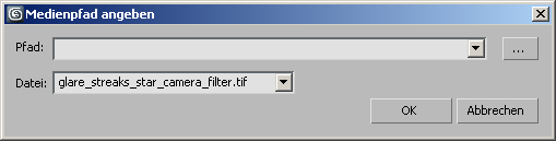

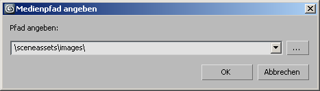

Pfad einstellen
Öffnet ein Dialogfeld zum Bearbeiten des Eintrags der Szene des Pfads von Medien bzw. bei einem einzelnen Medium, dessen Dateinamens. Beide Versionen des Dialogfelds enthalten Dropdown-Verlaufslisten, um den Pfad oder die Datei auf einen früheren Namen zurücksetzen zu können.
Diese Hauptfunktion dieses Befehls ist das Ändern des Pfads, der von 3ds Max für vorhandene Medien, dessen Speicherort geändert wurde, genutzt wird. Für Ausgabedateien (z. B. gerenderte Bilder und Renderelemente) können Sie auch "Pfad einstellen" verwenden, um neue Ausgabeverzeichnisse zu erstellen und zu nutzen. Wenn Sie einen Ausgabepfad auf einen nicht vorhandenen Pfad ändern möchten, werden Sie aufgefordert, das Erstellen von einem oder mehreren Ordnern zu bestätigen. Bei erfolgter Bestätigung werden die Ausgabepfad an allen entsprechenden Orten geändert, z. B. in "Rendern einrichten".
Die Version des angezeigten Dialogfelds hängt von der Anzahl der markierten Medien ab:
  • Wenn Sie nur ein Medium auswählen, können Sie den Pfad und den Dateinamen ändern. Das folgende Dialogfeld wird angezeigt.
    Sie können den Pfad ändern, indem Sie das Feld "Pfad" bearbeiten, oder auf "[...]" klicken, um einen neuen Pfad auszuwählen. Auf diese Weise wird nur der Pfad geändert.
    Sie können einen vorherigen Pfad wiederherstellen, indem Sie ihn aus der Dropdown-Liste auswählen.
    Zum Ändern des Dateinamens bearbeiten Sie das Feld "Datei" oder wählen einen Namen aus der Dropdown-Verlaufsliste aus. Beachten Sie, dass dabei nur der Name der in der Szene verwiesenen Mediendatei geändert wird; der eigentliche Name der Mediendatei wird nicht geändert. Mit dieser Option können Sie die Szene aktualisieren, wenn der Name der Mediendatei geändert wurde.

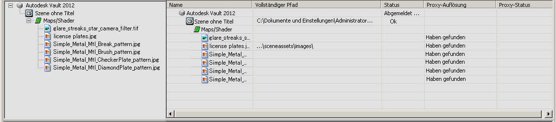

  • Wenn Sie mehrere Medien auswählen, können Sie den Pfad, aber nicht den Dateinamen ändern. Das folgende Dialogfeld wird angezeigt.
    Das Dialogfeld zeigt den Teil des aktuellen Pfads zu den markierten Medien. Sie können einen neuen angeben, indem Sie entweder das Feld "Pfad angeben" bearbeiten oder auf "[...]" klicken und einen Pfad auswählen.
    Beispiel: Sind zwei Medien markiert und ist der Pfad des einen c:\max_files\maps1\ und des anderen c:\max_files\maps2\, enthält das Feld "Pfad angeben" den Pfad c:\max_files\. Wenn Sie diesen ändern, wird der gesamte Pfad für alle markierten Medien geändert. Diese müssen alle unter diesem Pfad vorhanden sein, damit sie die Medienverfolgung finden kann.
    Sie können nur den Teil des Pfads ändern, den alle markierte Medien gemeinsam haben, indem Sie die Option "Neues Ziel für gemeinsamen Stamm" (siehe unten) wählen.

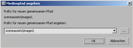

Mit diesem Befehl können Sie nur den Teil des Pfads ändern, den alle markierte Medien gemeinsam haben. Eine Version des Dialogfelds "Medienpfad angeben", das den gemeinsamen Pfad der markierten Medien enthält, wird geöffnet. Sie können einen neuen Pfad angeben, indem Sie entweder das Feld "Präfix für neuen gemeinsamen Pfad angeben" bearbeiten oder auf "[...]" klicken und einen Pfad auswählen. Verwenden Sie "Neues Ziel für gemeinsamen Stamm", um einen neuen Pfad für mehrere Dateien, vor allem die innerhalb des gemeinsamen Stamms, anzugeben.
Beispiel: Falls sich alle Maps ursprünglich in verschiedenen Unterverzeichnissen von c:\maps\ befanden und die gesamte Unterverzeichnisstruktur nach d:\resources\maps\ verschoben wurde, können Sie mit "Neues Ziel für gemeinsamen Stamm" alle Pfade gleichzeitig ändern.

Autom. anmelden
Meldet Sie bei Bedarf im Vault an, wenn eine MAX-Szenedatei in den Arbeitsspeicher geladen wird (z. B. wenn Sie eine Szene laden oder speichern). Sie können das Dialogfeld "Vault-Anmeldung" umgehen, wenn die folgende Option aktiviert ist: Dialogfeld "Optionen" "Unter Verwendung der gespeicherten Einstellungen anmelden" bzw. "Vault-Anmeldung" "Diese Einstellungen für nächste Sitzung verwenden".

[Fenster "Medienverfolgung"]
Links: Dialogfeld "Medienverfolgung" in Strukturansicht
Rechts: Dialogfeld "Medienverfolgung" in Tabellenansicht
Das Dialogfeld "Medienverfolgung" zeigt alle Medien in der aktuellen Szene abhängig von der Einstellung in einer Struktur- oder Tabellenansicht an. Folgende Medien werden angezeigt: die Szenendatei, Bilder, die von der Szene in Materialien usw. verwendet werden, XRefs und fotometrische Dateien. Vorgabemäßig werden auch Ausgabedateien (z. B. gerenderte Bilder) angezeigt, Sie können diese jedoch bei Bedarf deaktivieren.
Außerdem werden für die einzelnen Medien Symbole für den Medientyp (3ds Max-Szenendatei, Map-Zweig usw.) und Status angezeigt. Die meisten Statussymbole werden in der Hilfe zum Vault-Explorer Thema "Autodesk Vault Explorer Icon Reference" beschrieben. Eine Übersicht über die häufigsten Symbole finden Sie unter Symbole im Dialogfeld "Medienverfolgung".
Anmerkung: Es werden keine Statussymbole angezeigt, wenn kein Versionskontroll-Provider installiert ist.
Im Allgemeinen können Statusfehler behoben werden, indem Sie die lokale Ordner- bzw. Dateistruktur an die im Vault angleichen (siehe oben).
