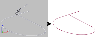

Vor und nach der ersten Anwendung von "Stutzen"

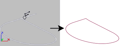

Vor und nach der zweiten Anwendung von "Stutzen" am oben abgebildeten Spline

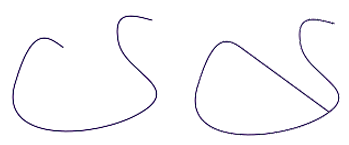

Vor und nach der Anwendung von "Verlängern"
