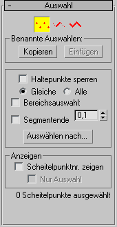

Rollout "Auswahl"
Dieses Rollout enthält Steuerelemente zum Aktivieren und Deaktivieren der verschiedenen Unterobjekt-Modi, zum Arbeiten mit benannten Auswahlen und Haltepunkten sowie Anzeige-Einstellungen und Informationen über ausgewählte Elemente.
Wenn Sie die Modifikatorgruppe zum erstenmal mit einem ausgewählten bearbeitbaren Spline aufrufen, befinden Sie sich auf der Objektebene, die Zugriff auf mehrere verfügbare Funktionen bietet. Eine Beschreibung dieser Funktionen finden Sie unter Bearbeitbarer Spline (Objekt). Wenn Sie auf die Symbole oben im Rollout "Auswahl" klicken, können Sie die verschiedenen Unterobjekt-Modi ein- und ausschalten und auf entsprechende Funktionen zugreifen.
Sie können Teile von Konturen und Splines bearbeiten, indem Sie die Unterobjekt-Auswahl des bearbeitbaren Spline-Objekts verwenden. Wenn Sie hier auf eine Schaltfläche klicken, entspricht dies der Auswahl eines Unterobjekttyps in der Liste der Modifikatoren. Klicken Sie erneut auf die Schaltfläche, um diese zu deaktivieren und auf die Objektauswahlebene zurückzukehren.
Scheitelpunkte
- Definieren Sie Punkte und Kurventangenten.
Segmente
- Scheitelpunkte verbinden.
Splines
- Bestehen aus einer Kombination eines oder mehrerer verbundener Segmente.
Bereich "Benannte Auswahlen"
- Kopieren
- Überträgt eine benannte Auswahl in den Kopierpuffer.
- Einfügen
- Fügt eine benannte Auswahl aus dem Kopierpuffer ein.
- Haltepunkte sperren
- Normalerweise können Sie jeweils nur die Tangenten-Haltepunkte eines einzigen Scheitelpunkts transformieren, auch wenn mehrere Scheitelpunkte ausgewählt sind. Verwenden Sie die Steuerelemente für "Haltepunkte sperren", um mehrere Bezier- und Bezier-Ecke-Haltepunkte gleichzeitig zu transformieren.
- Gleiche Wenn Sie den Haltepunkt eines hineinführenden Vektors ziehen, werden alle hineinführenden Vektoren der ausgewählten Scheitelpunkte gleichzeitig verschoben. Ebenso werden beim Verschieben eines herausführenden Tangenten-Haltepunkts an der von einem Scheitelpunkt ausgehenden Linie die entsprechenden Haltepunkte bei allen ausgewählten Scheitelpunkten verschoben.
- Alle Wenn Sie einen beliebigen Haltepunkt bewegen, werden davon alle Haltepunkte in der Auswahl beeinflusst, unabhängig davon, ob sie über die Tangente miteinander verbunden sind oder nicht. Diese Option kann auch gut beim Arbeiten mit einem einzelnen Bezier-Ecke-Scheitelpunkt verwendet werden, wenn Sie beide Haltepunkte verschieben möchten.
Klicken Sie bei gedrückter Taste
auf einen Haltepunkt, um die Tangente zu "brechen" und die beiden Haltepunkte unabhängig voneinander zu verschieben. Damit die Tangente gebrochen werden kann, muss die Option "Gleich" aktiviert sein.
- Bereichsauswahl
- Ermöglicht die automatische Auswahl aller Scheitelpunkte innerhalb eines bestimmten Radius um den Scheitelpunkt, auf den Sie geklickt haben. Aktivieren Sie auf der Unterobjektebene Scheitelpunkt das Kontrollkästchen Bereichsauswahl, und stellen Sie mit dem Zahlenauswahlfeld rechts neben diesem Kontrollkästchen den Radius ein. Dies ist nützlich, wenn Sie Scheitelpunkte verschieben, die mit der Schaltfläche "Kopieren und Verbinden" oder "Querschnitt" erstellt wurden.
- Segmentende
- Wählen Sie einen Scheitelpunkt aus, indem Sie auf ein Segment klicken. Aktivieren Sie diese Option und wählen Sie in der Unterobjektebene "Scheitelpunkt" ein Segment in der Nähe des Scheitelpunkts, der ausgewählt werden soll. Verwenden Sie diese Option, wenn mehrere Scheitelpunkte dicht beieinander liegen und Sie einen Scheitelpunkt auf einem bestimmten Segment auswählen möchten. Der Mauszeiger wird über einem Segment zu einem Kreuz. Wenn Sie die Taste
gedrückt halten, können Sie mehrere Scheitelpunkte auswählen.
- Auswählen nach
- Hiermit werden Scheitelpunkte auf dem ausgewählten Spline oder Segment ausgewählt. Wählen Sie zuerst einen Spline oder ein Segment im Unterobjekt-Spline oder -Segment aus, aktivieren Sie die Unterobjektebene "Scheitelpunkt", klicken Sie auf "Auswählen nach", und wählen Sie danach "Spline" oder "Segment". Alle Scheitelpunkte auf dem ausgewählten Spline oder Segment werden ausgewählt. Danach können Sie die Scheitelpunkte bearbeiten.
Bereich Anzeigen
- Scheitelpunktnummern zeigen
- Wenn dieses Kontrollkästchen aktiviert ist, zeigt 3ds Max auf jeder Unterobjektebene neben den Scheitelpunkten der ausgewählten Splines Scheitelpunktnummern an.
- Nur Auswahl
- Wenn diese Option aktiv ist, werden Scheitelpunktnummern nur neben den ausgewählten Scheitelpunkten angezeigt.
Weiche Auswahl
Informationen zu den Einstellungen im Rollout "Weiche Auswahl" finden Sie unter Rollout "Weiche Auswahl".
Auswahl-Info
Unten im Rollout "Auswahl" befindet sich eine Textanzeige mit Informationen zur aktuellen Auswahl. Wenn 0 oder mehrere Unterobjekte ausgewählt sind, wird die Anzahl der ausgewählten Unterobjekte angegeben.
Wenn auf den Unterobjektebenen "Scheitelpunkt" und "Segment" ein Unterobjekt ausgewählt ist, gibt der Text die ID-Nummern des aktuellen Splines (in Bezug auf das aktuelle Objekt) und des aktuell ausgewählten Unterobjekts an. Jedes Spline-Objekt enthält einen Spline mit der Nummer 1. Wenn es mehrere Splines enthält, haben die folgenden Splines entsprechend höhere Nummern.
