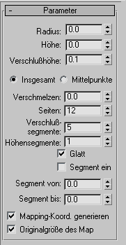

Rollout Parameter
Radius
Legt den Radius der Spindel fest.
Höhe
Bestimmt das Maß entlang der Mittelachse. Bei negativen Werten wird die Spindel unterhalb der Konstruktionsebene erstellt.
Verschlusshöhe
Legt die Höhe der konischen Verschlüsse fest. Der Mindestwert beträgt 0,1, der Höchstwert liegt bei der Hälfte des absoluten Werts für die Höhe.
Insgesamt/Mittelpunkte
Bestimmt, worauf sich der Höhenwert bezieht. Bei der Option "Insgesamt" wird die Gesamthöhe des Objekts festgelegt. Bei der Option "Mittelpunkte" wird die Höhe des Mittelteils des Zylinders ohne die konischen Verschlüsse festgelegt.
Verschmelzen
Ist der Wert größer als 0, wird eine Abrundung erstellt, bei der die Verschlüsse den Rumpf der Spindel treffen.
Seiten
Legt die Anzahl der Seiten um die Außenfläche der Spindel fest. Hohe Werte erzeugen beim Schattieren und Rendern echte Kreise, wenn die Option "Glatt" aktiviert ist. Niedrige Werte erstellen regelmäßige, mehreckige Objekte, wenn "Glatt" deaktiviert ist.
Verschlusssegmente
Legt die Anzahl der konzentrischen Unterteilungen um die Mitte des Ober- und Unterteils der Spindel fest.
Höhensegmente
Legt die Anzahl der Unterteilungen entlang der Hauptachse der Spindel fest.
Glatt
Verschmilzt die Flächen der Spindel, sodass sie in gerenderten Ansichten ein glattes Erscheinungsbild bietet.
Segment ein
Aktiviert die Segmentfunktion. Vorgabe = Deaktiviert.
Wenn Sie ein Segment erstellen und anschließend die Option "Segment ein" deaktivieren, wird wieder die vollständige Spindel angezeigt. Sie können daher mit diesem Kontrollkästchen zwischen den beiden Topologien umschalten.
Segment von, Segment bis
Hier legen Sie die Gradzahl um die lokale Z-Achse von einem Nullpunkt auf der lokalen X Achse fest.
Bei beiden Einstellungen verschieben positive Werte das Ende des Segments gegen den Uhrzeigersinn und negative Werte im Uhrzeigersinn. Sie können jede der beiden Einstellungen zuerst vornehmen. Wenn sich die Enden treffen, erscheint wieder die ganze Spindel.
Mapping-Koord. generieren
Legt die zum Anwenden von Map-Materialien auf die Spindel notwendigen Koordinaten fest. Vorgabe = Aktiviert.
Originalgröße des Map
Diese Option steuert die Skalierungsmethode für auf das Objekt angewendete Textur-Mapping-Materialien. Die Skalierungswerte werden von den Einstellungen unter "Originalskalierung verwenden" im Rollout "Koordinaten" des angewendeten Materials festgelegt. Vorgabe = Deaktiviert.
