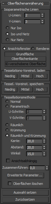

Rollout "Oberflächenannäherung"
Die Steuerelemente im Rollout "Oberflächenannäherung" sind identisch mit den Steuerelementen für die Flächenannäherung für NURBS-Oberflächenobjekte, verfügen jedoch über zwei zusätzliche Schaltflächen: "Auswahl setzen" und "Zurücksetzen".
Benutzeroberfläche
Bereich "Isoparametrische Linien"
Die Steuerelemente in diesem Bereich beeinflussen die Anzeige der NURBS-Oberflächen in Ansichtsfenstern.
"U-Linien" und "V-Linien"
Die Anzahl der zum Annähern der NURBS-Oberfläche in Ansichtsfenstern verwendeten Linien in Richtung der lokalen U- bzw. V-Dimensionen der Oberfläche. Durch Herabsetzen dieser Werte wird zwar die Anzeige der Oberfläche beschleunigt, aber gleichzeitig auch die Präzision der Anzeige herabgesetzt. Ein Erhöhen dieser Werte führt zu einer größeren Präzision auf Kosten der Zeit. Wenn Sie einen dieser Werte auf 0 setzen, wird nur die Objektkante im entsprechenden Maß angezeigt.
  • Nur Iso Wenn diese Option aktiviert ist, wird die Oberfläche in allen Ansichtsfenstern mithilfe von Isolinien dargestellt. Iso(parametrische) Linien ähneln Konturlinien. Die Linien zeigen, wo die NURBS-Oberfläche einen konstanten U- oder V-Wert oder beide hat. Repräsentationen von Isolinien sind häufig weniger unübersichtlich und einfacher darzustellen als Drahtnetzrepräsentationen.
  • Iso und Netz(Vorgabe) Wenn diese Option aktiviert ist, wird in den Drahtgittermodell-Ansichtsfenstern die Oberfläche mithilfe von Isolinien dargestellt, und in schattierten Ansichtsfenstern wird die schattierte Oberfläche angezeigt.
  • Nur Netz Wenn diese Option aktiviert ist, wird die Oberfläche in den Drahtgittermodell-Ansichtsfenstern als Drahtgitternetz und in den schattierten Ansichtsfenstern als schattierte Oberfläche angezeigt.
    In den Drahtgittermodell-Ansichtsfenstern sehen Sie mit dieser Option die für Ansichtsfenster verwendete Flächenannäherung.
Iso- und Netzanzeige einer NURBS-Teekanne
  • Ansichtsfenster Wenn diese Option aktiviert ist, beeinflusst das Rollout die interaktive Anzeige von Oberflächen in NURBS-Objekten in den Ansichtsfenstern, einschließlich der schattierten Ansichtsfenster, und durch den Vorschau-Renderer.
    Die Oberflächeneinstellungen von "Ansichtsfenster" werden auch verwendet, wenn Sie einen Netzmodifikator, wie zum Beispiel "Netz auswählen", auf das NURBS-Objekt anwenden. Das ist wichtig, denn dies kann sich auf die Geometrie der Szene auswirken.
  • Renderer Wenn das Dienstprogramm ausgewählt ist, beeinflusst es, wie Oberflächen in den NURBS-Objekten vom Renderer angezeigt werden.

Bereich "Tesselations-Voreinstellung laden"
Hier können Sie die Qualität der voreingestellten Flächenannäherung wählen: niedrige, mittlere oder hohe Qualität. Wenn eine Voreinstellung ausgewählt ist, werden die Werte im Bereichsfeld "Tesselationsmethode" angezeigt.

Bereich "Tesselations-Voreinstellung speichern"
Klicken Sie auf eine Schaltfläche, um die aktuellen Einstellungen im Bereich "Tesselationsmethode" als neue Voreinstellung für "Niedrig", "Mittel" oder "Hoch" zu speichern. Die Voreinstellungen werden in der Datei 3dsmax.ini gespeichert.
Anmerkung: Sie passen die Voreinstellungen für niedrige, mittlere oder hohe Qualität für die Annäherung der Grundoberflächen und 3D-verschobenen Oberflächen getrennt an. Überprüfen Sie, welche der beiden Optionen Grundoberfläche oder 3D-verschobene Oberfläche aktiviert ist, bevor Sie auf eine Schaltfläche in diesem Bereich klicken, um die angepassten Voreinstellungen zu speichern.
Angepasste voreingestellte Werte überschreiben die vorgegebenen Voreinstellungen. Wenn Sie die Vorgabe wiederherstellen möchten, geben Sie die oben angegebenen Vorgabewerte erneut ein und speichern diese über die entsprechende Schaltfläche. Sie können auch die Datei 3dsmax.ini bearbeiten, um die Vorgabewerte wiederherzustellen. Löschen Sie in diesem Fall die angepassten Voreinstellungswerte.
Wenn Sie die Voreinstellungswerte anpassen, muss nicht unbedingt eine Korrelation zwischen den Schaltflächenbenennungen und der Qualität der Flächenannäherung gegeben sein. 3ds Max kann nicht bewerten, wie "gut" eine Tesselation ist. Sie können also beispielsweise eine qualitativ hervorragende Oberflächenannäherung als niedrige Voreinstellung speichern.
Die Steuerelemente in diesem Bereich beeinflussen die Anzeige der NURBS-Oberfläche in allen Ansichtsfenstern, falls "Ansichtsfenster" aktiviert wurde, oder durch den Renderer, falls "Renderer" aktiviert wurde. Sie haben die Wahl zwischen fünf Algorithmen. Jeder nähert NURBS-Oberflächen an, indem er sie auf unterschiedliche Weise facettiert.
Anmerkung: Wenn "Ansichtsfenster" aktiviert wurde, müssen Sie auch "Nur Netz" aktivieren, um die Auswirkungen der Einstellungen für "Netzparameter" in den Drahtgittermodell-Ansichtsfenstern zu sehen.

Erweiterte Parameter
Klicken Sie, um das Dialogfeld "Erweiterte Oberflächenannäherung" zu öffnen. Die Parameter in diesem Dialogfeld gelten für die Annäherungsmethoden "Räumlich", "Krümmung" und "Räumlich und Krümmung".
Oberflächen löschen
Wenn diese Option aktiviert ist, überschreiben die in diesem Dienstprogramm gewählten Einstellungen alle unterobjektspezifischen Einstellungen für die Flächenannäherung der ausgewählten NURBS-Modelle. Wenn die Option deaktiviert ist, hat das Dienstprogramm zwar Auswirkungen auf NURBS-Modelle der obersten Ebene, die Einstellungen für einzelne Oberflächen lokaler Unterobjekte werden jedoch nicht beeinflusst. Vorgabe = Deaktiviert
Auswahl setzen
Wendet die im Dienstprogramm aktiven Flächenannäherungswerte auf alle ausgewählten NURBS-Objekte an.
Zurücksetzen
Setzt die Werte im Dienstprogramm auf die Vorgabewerte für NURBS-Oberflächen zurück.
