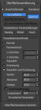

Obwohl NURBS-Oberflächen analytisch generiert werden, müssen sie zum Generieren und Anzeigen durch Oberflächen angenähert werden. Mit den in diesem Abschnitt beschriebenen Steuerelementen können Sie den Annäherungstyp und dessen Parameter festlegen.
Das Rollout "Flächenannäherung" steuert die Annäherung der Oberflächen-Unterobjekte im NURBS-Modell zum Rendern und Anzeigen im Ansichtsfenster. NURBS können in Ansichtsfenstern und im Renderer auf unterschiedliche Weise angenähert werden. In der Regel soll die Anzeige im Ansichtsfenster klar und schnell sein, während die Renderer-Anzeige gleichmäßig, genau und "realistisch" sein soll. Die für Ansichtsfenster gewählte Annäherung erstellt allerdings ein Netz, und der gewählte Netztyp kann das Verhalten der Modifikatoren beeinflussen, die Sie später dem NURBS-Modell zuweisen.
Die ersten beiden Steuerelemente in diesem Rollout sind Optionsfelder, mit denen Sie festlegen können, welche Art von Anzeigeausgabe (Ansichtsfenster oder Renderer) diese Parameter steuern.
Oberflächenannäherungsparameter können nicht animiert werden.
Vorgabegemäß werden für Oberflächen-Unterobjekte die Annäherungseinstellungen des NURBS-Modells der obersten Ebene übernommen. Sie können diese Einstellungen überschreiben. Für jedes Oberflächen-Unterobjekt ist jetzt ein eigenes Rollout für die Flächenannäherung vorhanden. Die Steuerelemente in diesem Rollout sind deaktiviert (es sei denn, Sie deaktivieren "An oberste Ebene sperren"). Wenn diese Option deaktiviert ist, können Sie Annäherungseinstellungen festlegen, die speziell für dieses Oberflächen-Unterobjekt gelten.
Die Oberflächeneinstellungen von "Ansichtsfenster" werden auch verwendet, wenn Sie einen Netzmodifikator, wie zum Beispiel "Netz auswählen", auf das NURBS-Objekt anwenden. Das ist wichtig, denn der Modifikator kann sich auf die Geometrie der Szene auswirken.
Mit der nächsten Gruppe von Schaltflächen können Sie wählen, welche Bereiche der Geometrie durch die Flächenannäherungseinstellungen beeinflusst werden.
Einstellungen wirken sich auf die ganze Oberfläche aus. Dies ist die Vorgabe-Einstellung.
Wenn Sie diese Option aktivieren, können Sie Annäherungswerte für Tesselationsoberflächenkanten festlegen, die durch Stutzkurven definiert sind. Wenn "Sperren" deaktiviert ist, sind die Oberflächen- und Kantentesselationswerte unabhängig voneinander.
Bei Oberflächen auf Objektebene ist diese Option nur aktiviert, wenn "Sperren" (unten beschrieben) deaktiviert ist.
Aktivieren Sie diese Option, um eine dritte, unabhängige Annäherungseinstellung für Oberflächen festzulegen, denen ein 3D-Verschiebungs-Map zugewiesen wurde. Nur verfügbar, wenn "Renderer" gewählt wurde.
Wenn Sie mit einer voreingestellten Annäherungseinstellung (im Bereich "Voreinstellungen") arbeiten, erhalten Sie weit schnellere Ergebnisse mit 3D-verschobenen Oberflächen.
(nur für Oberflächen auf Objektebene) Sperrt die Einstellungen von "Grundoberfläche" an die Einstellungen von "Oberflächenkante". Solange "Sperren" aktiviert ist, sind Oberflächen und Oberflächenkanten also für relationale Tesselation eingestellt. Vorgabe = Aktiviert.
Hier können Sie eine voreingestellte Flächenannäherung geringer, mittlerer oder hoher Qualität wählen. Bei Auswahl einer Voreinstellung werden die verwendeten Werte im Rollout "Tesselationsmethode" angezeigt.
Die Voreinstellungen werden in der Datei 3dsmax.ini gespeichert. Sie können die voreingestellten Werte über das Dienstprogramm "Oberflächenannäherung" anpassen.

(nur für Unterobjektoberflächen) Wenn diese Option aktiviert ist, werden für die Flächenannäherung die Einstellungen von dem NURBS-Modell der höchsten Ebene übernommen, und andere Steuerelemente in diesem Rollout sind deaktiviert. Ist diese Option deaktiviert, können Sie die Unterobjektannäherung so festlegen, dass sie vom Modell der obersten Ebene abweicht. Vorgabe = Aktiviert.
Generiert eine feste Tesselation anhand der Multiplikation der U-Schritte mit den V-Schritten. Durch Erhöhen dieser Parameter erhöht sich die Präzision auf Kosten der Geschwindigkeit, und umgekehrt. Es handelt sich hierbei aber im Allgemeinen um die schnellste und ungenaueste Methode zum Annähern einer NURBS-Oberfläche. Sehr niedrige Werte für die U- und V-Schritte liefern bei der Methode "Normal" in der Regel keine zufriedenstellenden Ergebnisse. Mit höheren Werten für U- und V-Schritte nimmt die Komplexität des Modells langsam zu.
