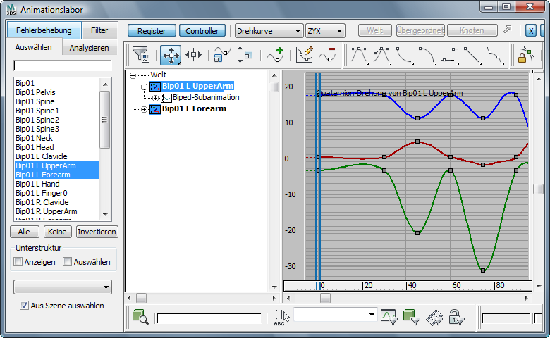

Das Animationslabor, eine angepasste Version der Spuransicht, verwendet einige der standardmäßigen Spuransicht-Steuerelemente, verfügt aber auch über einige ganz neue.
Die Labor-Benutzeroberfläche umfasst folgende Bereiche:

Navigieren im Registerbereich
Klicken Sie einfach auf die Registerkarten, um von einer zur anderen zu wechseln. Die angezeigten Hilfsmittel hängen von der jeweils geöffneten Registerkarte ab. Der allgemeine Arbeitsablauf ist von links nach rechts von einer Registerkarte zur nächsten, und von oben nach unten auf den einzelnen Registerkarten. Auswahloptionen werden in Listen angezeigt: Wenn Sie auf einen Namen in einer Liste klicken, wird dieser Eintrag ausgewählt. Aktionen werden in der Regel durch Klicken auf eine Schaltfläche unten auf der Registerkarte durchgeführt.
Tipp: Die Registerkarten können nach Durchführen der Aktionen ausgeblendet werden, wenn Sie sie nicht mehr benötigen. Klicken Sie im Labor-Werkzeugkasten auf die Schaltfläche "Registerkarte", um diesen Bereich auszublenden.
Anzeigen der Controller-Liste
Klicken Sie im Labor-Werkzeugkasten auf die Schaltfläche "Controller", um die Controller-Liste anzuzeigen. Wenn die Controller-Liste angezeigt wird, können Sie nach Belieben mehrere Spuren auswählen, mit der rechten Maustaste auf sie klicken und ihnen über das Kontextmenü Controller zuweisen. Außerdem können Sie Eigenschaften für Controller abrufen (wie z. B. "Rauschen"), die keine Keyframes haben.
Klicken Sie im Labor-Werkzeugkasten auf die Schaltfläche "Controller", um das Controller-Fenster des eingebetteten Kurveneditors anzuzeigen. Bei den in der Liste angezeigten Biped-Körperspuren handelt es sich um diejenigen, die in der Auswahlgruppe ausgewählt sind, zusätzlich zu Szenenobjekten, die an diesen Körperteilen befestigt sind oder als IK-Objekte für diese Körperteile verwendet werden. Die Controller-Liste ähnelt derjenigen im Kurveneditor.
Controller-Liste wird angezeigt

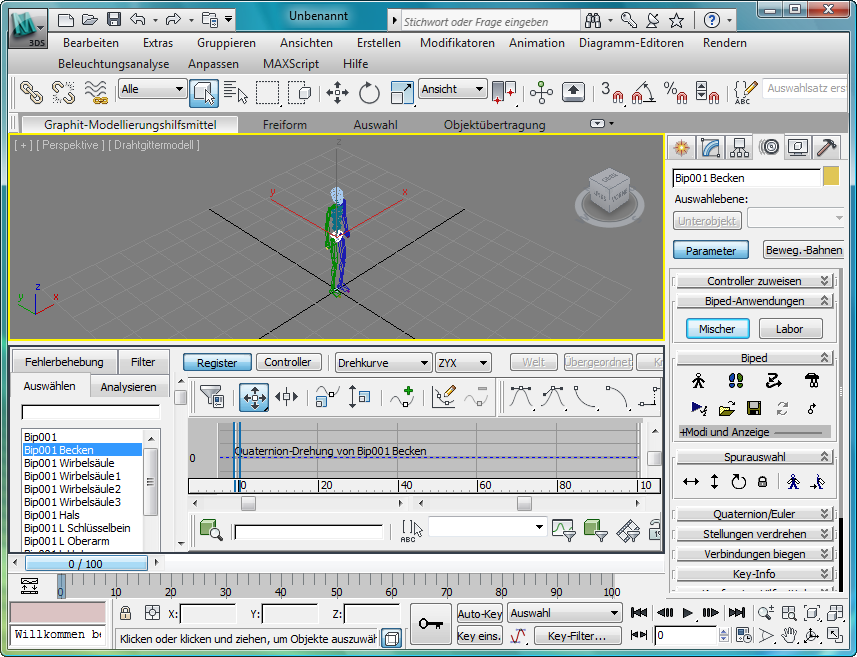

Fixieren des Labors
Sie können das Labor in einem Ansichtsfenster fixieren. Klicken Sie bei geöffnetem Labor mit der rechten oder linken Maustaste auf die Beschriftung des Ansichtsfensters für den Blickpunkt. Wählen Sie anschließend aus dem Menü "POV Ansichtsfenster-Beschriftung" den Befehl "Erweiterte Ansichtsfenster" "Biped-Animationslabor". Das offene Labor wird jetzt im Ansichtsfenster fixiert.
Tipp: Dies funktioniert am besten, wenn Sie das Layout so ändern, dass es mindestens ein horizontales Ansichtsfenster gibt.
Anmerkung: Im Gegensatz zum Dope-Sheet und zum Kurveneditor der Spuransicht in 3ds Max kann das Labor nicht unter der Spurleiste des Ansichtsfensters fixiert werden.
