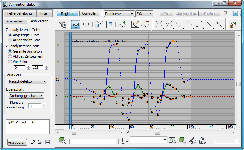

  4. Wählen Sie auf der Registerkarte "Analysieren" eine Analyse aus der Dropdown-Liste aus. Stellen Sie die Analysebedingungen ein, und klicken Sie anschließend auf "Analysieren". Alle Fehler, die bei der Analyse entdeckt werden, erscheinen in einer Liste unten auf der Registerkarte "Analysieren". In der Kurvenansicht wird zudem der Problembereich durch eine vertikale Leiste angezeigt.
  5. Wählen Sie auf der Registerkarte "Fehlerbehebung" die Fehler aus, die Sie beheben möchten. Wählen Sie den Filter für die Fehlerbehebung aus, passen Sie seine Parameter an, und klicken Sie anschließend auf "Auswahl korrigieren". Sie können die Fehler einzeln oder auch zu mehreren gleichzeitig auswählen. Sie können die Fehler nach Zeit oder Körperteil sortieren, abhängig von der Art der benötigten Fehlerbehebung.
    Fehler werden in der Kurvenansicht als gelbe Linien angezeigt
