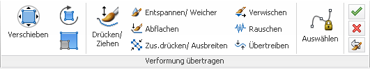

Gruppe "Verformung malen"
Die Gruppe "Verformung malen" bietet Hilfsmittel für das interaktive und intuitive Malen von Netzgeometrie durch Ziehen der Maus über eine Objektoberfläche. Die primären Hilfsmittel sind "Verschieben" für das Verschieben von Scheitelpunkten mit Falloff in die Richtung, in die Sie die Maus ziehen, sowie "Drücken/Ziehen" für das Verschieben von Scheitelpunkten nach innen und außen. Zu den weiteren Hilfsmitteln gehören "Verwischen", "Abflachen" und "Rauschen" usw.
Die Hilfsmittel der Gruppe "Verformung malen" funktionieren auf der Objektebene und allen Unterobjektebenen unabhängig von der Unterobjektauswahl gleich. Um ein Hilfsmittel der Gruppe "Verformung malen" zu schließen, klicken Sie erneut auf seine Schaltfläche oder mit der rechten Maustaste auf das aktive Ansichtsfenster.
Benutzeroberfläche
Gruppe "Verformung malen" in minimierter Multifunktionsleiste
Gruppe "Verformung malen" in maximierter Multifunktionsleiste
Frei verschiebbare Gruppe "Verformung malen"
