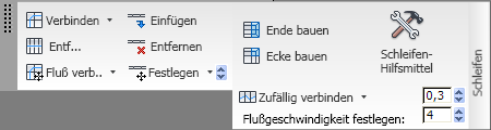

Benutzeroberfläche
Gruppe "Schleifen" auf der Kantenebene in der minimierten Multifunktionsleiste
Gruppe "Schleifen" in der maximierten Multifunktionsleiste mit Erweiterung
Frei verschiebbare Gruppe "Schleifen" mit Erweiterung
