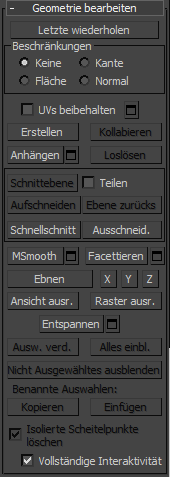

Rollout "Geometrie bearbeiten" (Polynetz und Poly bearbeiten)
Das Rollout "Geometrie bearbeiten" bietet globale Steuerelemente zum Ändern der Geometrie des Poly-Objekts entweder auf der obersten (Objekt-) Ebene oder den Unterobjektebenen. Die Steuerelemente sind auf allen Ebenen dieselben (sofern in den folgenden Beschreibungen nicht anders angegeben).
