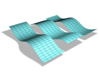

Objekt, auf das der Modifikator "Welle" angewendet wurde. Amplitude 1 und 2 können geändert werden, wobei sie unterschiedliche Profile erzeugen.
So machen Sie ein Objekt wellig:
Amplitude 1 erzeugt eine Sinuswelle von einem Rand zum anderen, während Amplitude 2 eine Welle zwischen den entgegengesetzten Rändern erstellt. Durch Ändern des Vorzeichens eines Werts kehren Sie die Position der Wellenkämme und -täler um.
Je größer die Länge, desto glatter und flacher wird die Welle für eine bestimmte Amplitude.
