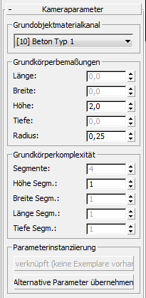

Rollout Grundkörperparameter
Stellt Steuerelemente für Civil View-Grundobjekte zur Verfügung
Im Allgemeinen gilt, wenn Sie den Objektplatzierungsstil-Editor verwenden, um eine Reihe von parametrischen Objekten in einem einzigen SOS-Element zu platzieren, werden die Objekte als Instanzen verknüpft. Dies bedeutet, dass sich das Ändern eines der folgenden Parameter auf alle Objekte im Satz auswirkt. Informationen zum Aufheben der Verknüpfungen solcher Instanzen finden Sie im Thema Parameterinstanziierung.
Bereich Grundobjektmaterialkanal
[Dropdown-Liste]
Wählen Sie einen zu verwendenden Materialkanal aus Standardmäßig wird von Civil View-Grundobjekten das Material CivilViewObjects verwendet.
Bereich Grundkörperbemaßungen
Diese Steuerelemente ändern die Größe des Grundkörpers. Sämtliche Zahlenauswahlfelder, die für den ausgewählten Objekttyp nicht relevant sind, werden deaktiviert.
Bereich Grundkörperkomplexität
Diese Steuerelemente ändern die Anzahl der Segmente entlang der Bemaßungen des Grundkörpers. Sämtliche Zahlenauswahlfelder, die für den ausgewählten Objekttyp nicht relevant sind, werden deaktiviert.
Tipp: Belassen Sie die Segmentwerte für das Objekt auf dem Vorgabewert, es sei denn, Sie müssen Objekt-Modifikatoren, wie Biegung, Verdrehung usw., verwenden.
Bereich Parameterinstanziierung
Ermöglicht, dass die Parameter einer Sammlung von Objekten des gleichen Grundtyps freigegeben oder instanziiert werden.
Weitere Informationen finden Sie unter Parameterinstanziierung.
