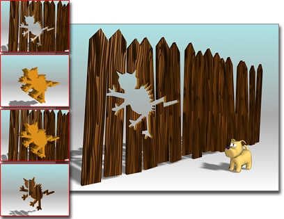

Die folgende Abbildung zeigt eine typische boolesche Operation:
Der Zaun ist Operand A, die Katze Operand B.
Links und rechts oben: A minus B
Links, zweites Bild von oben: B minus A
Links, zweites Bild von unten: Vereinigung
Links unten: Schnittmenge
