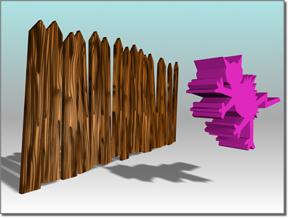

Boolesche Objekte bestehen aus jeweils zwei Objekten, die durch eine boolesche Operation miteinander kombiniert wurden.
Operand A (links); Operand B (rechts)
Für die Geometrie stehen folgende booleschen Operationen zur Verfügung:
Das boolesche Objekt vereinigt den Volumeninhalt beider Ursprungsobjekte. Der Bereich der geometrischen Formen, in dem sie sich schneiden oder überlappen, wird entfernt.
Das boolesche Objekt enthält nur den gemeinsamen Inhalt der beiden Ausgangsobjekte, also das Volumen, in dem sie sich überlappen.

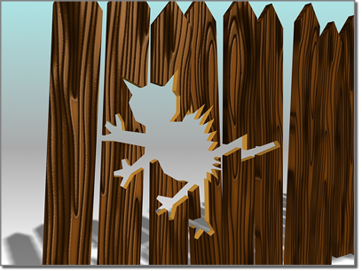

Das boolesche Objekt enthält den Volumeninhalt eines Ursprungsobjekts abzüglich des Schnittmengenvolumens.
Die beiden Ausgangsobjekte werden als Operanden A und B bezeichnet.
Sie können mehrere boolesche Operationen im Stapel übereinander schichten, sodass ein einziges Objekt mehrere boolesche Operationen enthalten kann. Wenn Sie sich durch den Stapel bewegen, können Sie auf die Komponenten jeder einzelnen booleschen Operation zugreifen und sie verändern.
Subtraktion: A-B (oben); B-A (unten)
Vereinigung (oben); Schnittmenge (unten)

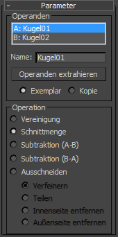

Liste "Operanden" den Eintrag "Operand B" aus. Wenn Sie Operand B sehen möchten, wählen Sie im Rollout "Anzeigen/Aktualisieren"
Bereich Anzeigen
"Operanden" oder "Ergebnis und ausgeblendete Operanden" aus. Wenn Sie den Zylinder oder die Parameter des Zylinders animieren möchten, können Sie nun in der Modifikatorstapelanzeige darauf zugreifen.

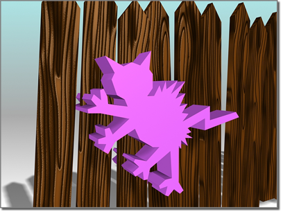

Da Sie boolesche Objekte normalerweise aus überlappenden Objekten erstellen, behindert das Objekt B oft die Ansicht des fertigen booleschen Objekts, wenn es nicht entfernt wird (d. h. wenn Sie nicht die Vorgabeoption "Verschieben" verwenden). Sie können das boolesche Objekt oder das Objekt B verschieben, um das Ergebnis besser sehen zu können.
Klicken Sie auf diese Schaltfläche, um das zweite Objekt für die boolesche Operation auszuwählen.
Hier geben Sie an, wie Operand B in das boolesche Objekt übertragen werden soll. Er kann wahlweise als Referenz, Kopie, Instanz übertragen oder verschoben werden.
Die Geometrie von Objekt B wird zu einem Teil des booleschen Objekts, unabhängig davon, welche Kopiermethode Sie verwenden.
Für die Option "Ausschneiden" gibt es vier Typen:

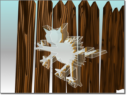

Es kann recht schwierig sein, sich das Ergebnis einer booleschen Operation vorzustellen, besonders wenn Sie es noch bearbeiten oder animieren möchten. Mit den Optionen im Bereich Anzeigen können Sie sich besser vor Augen führen, wie das boolesche Objekt konstruiert ist.
Die Anzeigesteuerelemente wirken sich erst nach der Erstellung des booleschen Objekts aus.

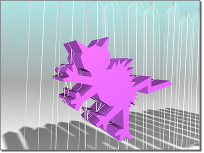

Die Geometrie des Operanden bleibt Teil des zusammengesetzten booleschen Objekts, obwohl sie weder sichtbar ist noch gerendert werden kann. Die Operandengeometrie wird in allen Ansichtsfenstern als Drahtgittermodell angezeigt.
Anzeigen der Operanden
Anzeigen des Ergebnisses (A-B)
Anzeigen des ausgeblendeten Operanden nach A-B
Anzeigen des ausgeblendeten Operanden nach B-A
