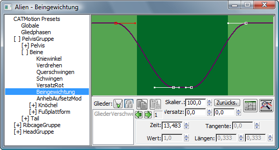

Beingewichtung
Der andere für das Retargeting wichtige Controller heißt "Beingewichtung". Sie finden Ihn beim Kniewinkel-Controller im CATMotion-Editor unter "Beine".
Das Beingewichtungsdiagramm steuert die Kraft, mit der die Fußplattform auf die Bodenebene zurückgezogen wird. Wenn die Beingewichtung 0 beträgt und der Kniewinkel vergrößert wird, wird der Fuß weiter vom Boden weggezogen. Wenn die Beingewichtung 1,0 beträgt und der Kniewinkel vergrößert wird, wird das Becken nach unten gezogen.
Die Beingewichtung kann auch als Beinpriorität verstanden werden. Die linke Seite des Diagramms ist die Priorität beim Abheben und die rechte Seite die Priorität beim Aufsetzen. Dies ist wichtig, wenn Sie versuchen, die Winkel über die körperlichen Grenzen hinaus zu vergrößern. Indem Sie dann die eine Beingewichtung auf 1,0 und die andere auf 0,0 einstellen, können Sie steuern, wo der Fehler hauptsächlich auftritt. In der Regel sollte dasjenige Bein, das aufgesetzt wird, Priorität erhalten.
Der Fehler im System wird in den Knöcheln absorbiert. Wenn Sie feststellen, dass sich die Knöchel zu gerade nach oben bewegen oder auf andere Weise seltsam verhalten, versuchen Sie, Beingewichtung oder Kniewinkel anzupassen.
In der Regel versucht man zunächst, die maximale Schrittlänge zu reduzieren oder die verschiedenen Kniewinkel zu vergrößern oder zu verkleinern.
Wenn die Bewegung etwas hölzern wirkt, muss möglicherweise das Beingewichtungsdiagramm geglättet werden. Wenn die Knöchel beim Abheben des Fußes zu steil nach oben gehen, könnte dies daran liegen, dass die Beingewichtung im Abheben-Teil des Diagramms zu spät abfällt.
