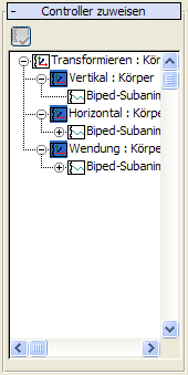

Rollout "Controller zuweisen" (Character Studio)
Im Rollout "Controller zuweisen" werden einzelnen Objekten verschiedene Transformationscontroller zugewiesen. Sie können Controller auch in der Spuransicht zuweisen. Animations-Controller sind Plug-In-Module, die alle Animationsaufgaben in 3ds Max übernehmen. Eine vollständige Liste der verfügbaren Animations-Controller finden Sie unter Controller zuweisen.
Benutzeroberfläche
Rollout Controller zuweisen
Controller zuweisen
Zeigt eine Liste von auswählbaren Controllern für eine ausgewählte Spur an.
Wenn Controller hinzugefügt wurden, klicken Sie in der Liste mit der rechten Maustaste auf den Eintrag "Biped-Subanimation", und wählen Sie "Eigenschaften" um das Dialogfeld "Subanimationen" anzuzeigen.
