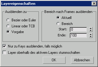

Dialogfeld "Layereigenschaften" (Layer-Controller)
Mit den globalen Optionen in diesem Dialogfeld können Sie Animations-Layer ausblenden und den aktiven Layer von den übrigen Layern isolieren. Die Einstellungen gelten für alle Layer aller Layer-aktivierten Objekte in der Szene.
Benutzeroberfläche
Bereich "Ausblenden bis"
Der Controller-Typ zum Ausblenden einer Controller-Spur bis zu einer nicht animierbaren Controller-Spur (z. B. ein Rauschen-Controller).
  • Bezier oder Euler Beim Ausblenden wird der resultierenden Spur entweder ein Position-XYZ-Controller (für eine Positionsspur), ein Bezier-Skalierungs-Controller (für eine Skalierungsspur) oder ein Euler-XYZ-Controller (für eine Rotationsspur) zugewiesen.
  • Linear oder TCB Beim Ausblenden wird der resultierenden Spur entweder ein linearer Controller (für Positions- und Skalierungsspuren) oder ein TCB-Controller (für eine Rotationsspur) zugewiesen.
  • Vorgabe Beim Ausblenden wird der resultierenden Spur ein Vorgabe-Controller zugewiesen, der auf der ursprünglichen Controller-Spur basiert. Weitere Informationen finden Sie unter Festlegen der Vorgabe-Controller.
Bereich nach Frames ausblenden
Legt den Bereich fest, der abgedeckt wird, wenn Sie einen Layer ausblenden.
Anmerkung: Die besten Ergebnisse erzielen Sie, wenn Sie "Nur bis Keys ausblenden, falls möglich" ausschalten. Andernfalls wird je nach Controller- und Tangententyp des ausgeblendeten Layers möglicherweise bis zu Keys ausgeblendet.
  • Aktuell Bei Auswahl dieser Option wird für jedes Frame des Animationsbereichs Ihrer Szene ein Key festgelegt, wenn Sie einen Layer ausblenden.
  • Bereich Bei Auswahl dieser Option wird für jedes Frame des angegebenen Animationsbereichs ein Key festgelegt.
    Beginn/Ende
    Begrenzt den Ausblendebereich.
Wenn Sie einen Layer ausblenden, werden die Keys nur dann zusammengeführt, wenn sowohl der Controller-Typ als auch der Tangententyp der jeweiligen Controller identisch und die Option "Euler als Quat. verschmelzen" aktiviert ist. Vorgabe = Aktiviert.
Layer oberhalb des aktiven Layers stummschalten
Wenn dieses Kontrollkästchen aktiviert ist, werden die Effekte auf die Layer nur bis einschließlich des aktiven Layers angezeigt. Dieser Vorgang ähnelt den Optionen "Sichtbar vorher/nachher" im Biped-Layer-Rollout.
