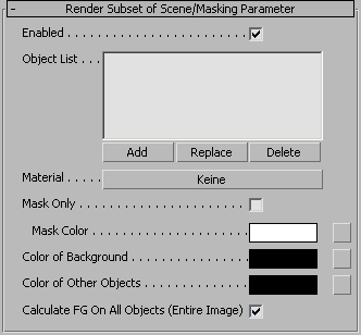

  6. Geben Sie im Rollout "Render Subset of Scene/Masking: Parameter" eine Objektliste oder ein Material zum Rendern an, und nehmen Sie alle weiteren erforderlichen Einstellung vor.

Benutzeroberfläche
Aktiviert
Wenn diese Option aktiviert ist, ist dieser Shader aktiviert. Wenn diese Option deaktiviert ist, ist der Shader deaktiviert, und 3ds Max rendert die gesamte Szene. Vorgabe = Aktiviert.
Objektliste
Das oder die zu rendernden Objekte. Bearbeiten Sie die Liste mithilfe der Schaltflächen "Hinzufügen", "Ersetzen" und "Löschen".
Material
Legt ein Material zum Rendern fest.
Anmerkung: Wenn Sie ein Material aber keine Objekte angeben, werden alle Objekte gerendert, die dieses Material enthalten. Wenn Sie ein Material sowie mehrere Objekte mit verschiedenen Materialien angeben, werden nur Objekte mit dem angegebenen Material gerendert.
Anmerkung: Der Shader "Render-Teilset der Szene/Maskierung" unterstützt nicht das Multi-/Unterobjekt-Material. Unterstützt werden jedoch die Komponentenmaterialien des Multi-/Unterobjekt-Materials.
Mask Only
Gibt nur die Farbe der Maske (siehe unten) in den angegebenen Positionen der Objekte aus. Dies erfolgt sehr schnell. Verwenden Sie diese Option, wenn Sie nur die Objekte in der Szene finden möchten.
Strahlen, die nicht auf Objekte treffen, geben die Hintergrundfarbe zurück und Strahlen, die auf ein beliebiges Objekt treffen, das sich nicht im Teilset befindet, geben die Farbe anderer Objekte zurück.
Mask Color
Die Farbe, die von angegebenen Objekten zurückgegeben wird, wenn "Mask Only" aktiviert ist.
Color of Background
Die Farbe, die für den Hintergrund zurückgegeben wird, wenn "Mask Only" aktiviert ist.
Color of Other Objects
Die Farbe, die von nicht angegebenen Objekten zurückgegeben wird, wenn "Mask Only" aktiviert ist.
Calculate FG on All Objects (Entire Image)
Bestimmt, ob die Vorverarbeitung durch Final Gather (FG) auf alle Objekte oder nur die im Teilset angewendet werden soll. Weil FG mit den benachbarten FG-Beispielen verschmilzt, kann ein bestimmtes Objekt Informationen in FG-Punkten nutzen, die aus in der Nähe befindlichen Objekten stammt, die sich nicht im Teilset befinden. Das trifft besonders auf koplanare Objekte zu. Aus diesem Grund ist es empfehlenswert, wenn FG beim ersten Durchgang die gesamte Szene "sehen" kann.
Wenn Sie diese Option deaktivieren und FG-Punkte nur für das Teilset von Objekten erstellen, können Sie Zeit sparen, aber besonders bei Animationen ist es möglich, dass Grenzartefakte entstehen. Wenn für die Szene ein gespeichertes FG-Map verwendet wird, können Sie diese Option auslassen.
