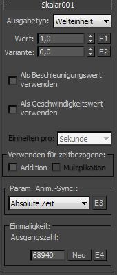

Benutzeroberfläche
Ausgabetyp
Legt den Datentyp für den Ausgabeskalarwert fest. Wählen Sie den Typ aus der Dropdown-Liste; die Auswahlmöglichkeiten sind selbsterklärend.
Wert
Legen Sie den Ausgabewert explizit fest, oder aktivieren Sie E1, und vernetzen Sie einen Unteroperator "Parameter" mit dem Unteroperator "Skalar", damit der Benutzer den Wert angeben kann. Verfügbar für alle Ausgabetypen außer boolesch.
Variation
Legen Sie einen Wert fest, in dem der Ausgabewert explizit variiert, oder aktivieren Sie E2, und vernetzen Sie einen Unteroperator "Parameter" mit dem Unteroperator "Skalar", damit der Benutzer die Variation angeben kann. Verfügbar für alle Ausgabetypen außer boolesch.
Wahr/Falsch
Legen Sie den Ausgabewert "Boolesch" fest. Nur mit dem Ausgabetyp "Boolesch" verfügbar.
Als Beschleunigungswert/Geschwindigkeitswert verwenden
Wenn der Ausgabetyp = Welteinheit ist, können Sie entweder wählen, dass einer von ihnen verursacht, dass der Partikelfluss skalare Daten als eine Beschleunigungs- oder Geschwindigkeitsrate in Einheiten pro Frame, Sekunde oder Tick verwendet. Sie können nur jeweils eine der beiden Einstellungen Beschleunigungswert oder Geschwindigkeitswert aktivieren, nicht beide. Wenn Sie erneut darauf klicken, wird die Option deaktiviert.
Als Drehungsrate verwenden
Wenn der Ausgabetyp = Winkel ist und dieses Kontrollkästchen aktiviert ist, verwendet der Partikelfluss die skalaren Daten als Drehungsrate in Einheiten pro Frame, Sekunde oder Tick.
Einheiten pro
Bestimmt den Zeitrahmen für die Beschleunigungs-, Geschwindigkeits- oder Drehungsrate.
Verwenden für zeitbezogene
Mit diesen Optionen kann der Unteroperator die Integrationsschrittgröße beim Festlegen des Ausgabewerts berücksichtigen. Mit den Ausgabetypen "Gleitkomma", "Prozent" oder "Zeit" können Sie "Addition" oder "Multiplikation" wählen. Durch die Auswahl einer Option wird die andere deaktiviert. Um beide zu deaktivieren, klicken Sie in das aktive Kontrollkästchen. Mit dem Ausgabetyp "Winkel" oder "Welteinheit" können Sie entweder "Als Drehungsrate verwenden"/"Als Geschwindigkeitswert verwenden" oder "Addition" wählen. Durch die Wahl von "Addition" wird die Einstellung "Einheiten pro" auf "Zeiteinheit" gesetzt. Die Optionen sind identisch.
Normalerweise erzeugt der Unteroperator den Wert, der in der Einstellung "Wert" angegeben ist. Wenn jedoch "Addition" aktiviert ist, wird der Wert an die aktuelle Integrationsschrittgröße angepasst. Wenn "Einheiten pro" beispielsweise auf "Frame" eingestellt ist und die Integrationsschrittgröße ein einzelnes Frame ist, gibt der Unteroperator den Wert "Wert" aus. Wenn die Integrationsschrittgröße ein Viertel Frame beträgt, dann ist der Ausgabewert ein Viertel des Werts "Wert". Auf diese Weise wird das Ergebnis über unterschiedliche Integrationsschritte akkumuliert und entspricht der Einstellung "Wert", wenn der Wert für Additionsoperationen verwendet wird.
Wenn der Unteroperator "Skalar" für die Multiplikation verwendet wird (wie zum Beispiel beim Verlangsamen eines Partikels durch die Multiplikation seiner Geschwindigkeit mit einem Koeffizienten unter 1,0), verwenden Sie die Option "Multiplikation". Dabei wird auch die Integrationsschrittgröße zum Anpassen der Ausgabe des Unteroperators berücksichtigt. Sie möchten beispielsweise ein Partikel durch einen Koeffizienten von 0,25 in einem einzelnen Frame verlangsamen und legen als Wert = 0,25 fest. Wenn die Integrationsschrittgröße ein einzelnes Frame ist, dann ist die Ausgabe des Unteroperators 0,25. Wenn die Integrationsschrittgröße ein halbes Frame beträgt, ist die Ausgabe 0,5. Dieser Wert entspricht 0,25, wenn er zweimal für die Multiplikation verwendet wird (0,5 x 0,5), was die explizite Ausgabeeinstellung für "Wert" ist.
