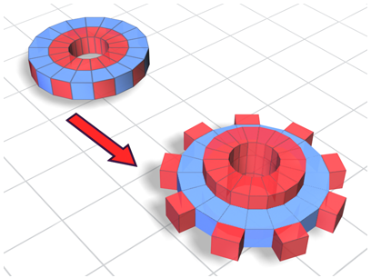

Der Modifikator "Fläche extrudieren" extrudiert Flächen entlang Ihrer Normalen und erstellt dabei neue Flächen entlang der Extrusion, die die extrudierten Flächen mit ihrem Objekt verbinden. Wie bei den meisten Modifikatoren beeinflusst dies die aktuelle Flächenauswahl, die im Stapel nach oben weitergegeben wird. Zwischen dem Modifikator "Fläche extrudieren" und der Funktion "Fläche extrudieren" in einem bearbeitbaren Netz bestehen mehrere Unterschiede, vor allem die Tatsache, dass beim Modifikator "Fläche extrudieren" alle Parameter animiert werden können.
Flächen, die oben und an den Kanten des Objekts extrudiert wurden
