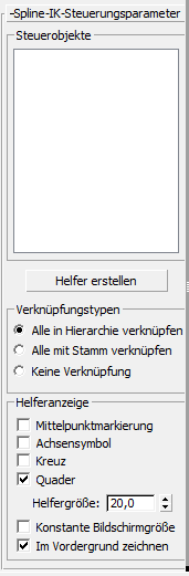

Benutzeroberfläche
Liste der Steuerobjekte
Wenn Sie Helfer erstellt haben, erscheinen hier Knotennummern und die zugehörigen Namen. Knoten Nr. 1 wird am ersten Scheitelpunkt im Spline platziert. Die weiteren Knoten werden aufsteigend nummeriert.
Helfer erstellen
Platziert einen Helfer an jedem Knoten und zeigt Knotennummern und die Namen der Helfer im Bereich "Steuerobjekte" an. Die Anzeige der Helfer hängt von der Auswahl ab, die Sie im Bereich "Helferanzeige" getroffen haben. Helfer werden bei ihrer Erstellung verknüpft, wenn eine Verknüpfungsoption im Bereich "Verknüpfungstypen" ausgewählt ist.
Diese Optionen sind bei der Verknüpfung von Helfern bei ihrer Erstellung behilflich.
  • Alle in Hierarchie verknüpfen Verknüpft jeden Helfer mit dem unmittelbar vorhergehenden Helfer. Beispielsweise wird der Helfer an Knoten Nr. 3 mit dem Helfer an Knoten Nr. 2 verknüpft, während dieser Helfer wiederum mit dem Helfer an Knoten Nr. 1 verknüpft wird.
  • Alle mit Stamm verknüpfen Verknüpft jeden Helfer mit dem Helfer an Knoten Nr. 1.
  • Keine Verknüpfung Die Helfer werden nicht miteinander verknüpft.
Bereich Helferanzeige
Wenn Sie auf Helfer erstellen klicken, kann 3ds Max einen oder mehrere Helferobjekte an jedem Knoten platzieren, um das Verschieben und die Animation der Knoten zu erleichtern. Sie können mehrere Helfertypen aktivieren.
Mittelpunktmarkierung
Platziert einen kleinen, kreuzförmigen Punkthelfer an jedem Knoten.
Achsensymbol
Platziert einen kleinen, dreibeinigen Punkthelfer an jedem Knoten.
Kreuz
Wand
Platziert einen kleinen, quaderförmigen Punkthelfer an jedem Knoten.
Größe
Legt die Größe für die Helfer fest.
Konstante Bildschirmgröße
Sorgt dafür, dass die Größe der Helfer beim Zoomen in den Ansichtsfenstern immer konstant bleibt.
Im Vordergrund zeichnen
Zeigt die Helfer als oberste Objekte über allen anderen Objekten in der Szene an und sorgt so für eine verbesserte Sichtbarkeit bei aufwendigen Szenen.
Tipp: Wenn Sie die Anzeige der Helfer nach ihrer Erstellung ändern möchten, wählen Sie jeden Helfer einzeln aus, und nehmen Sie die Änderungen in der Modifikatorgruppe vor.
