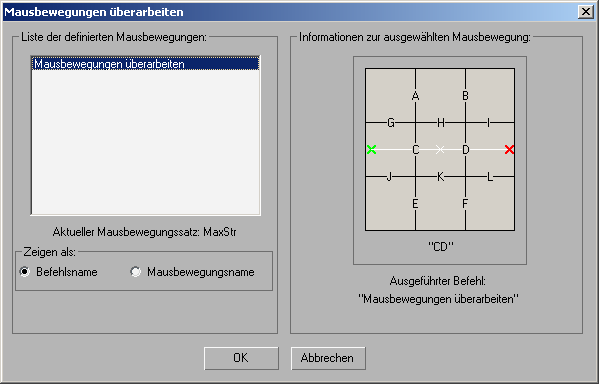

Sie können definierte Mausbewegungen im Dialogfeld "Mausbewegungen überarbeiten" einsehen. Je nach der Anzeige dieses Dialogfelds können Sie möglicherweise auch definierte Mausbewegungen ändern oder löschen:
- Klicken Sie im Dialogfeld "Mausbewegung definieren" auf die Schaltfläche "Überarbeiten", wenn Sie Mausbewegungen überprüfen, jedoch nicht verändern oder löschen möchten.
- Um Mausbewegungen einzusehen, zu ändern und zu löschen, ziehen Sie die Mausbewegung "Mausbewegungen überarbeiten" (vorgabegemäß eine waagerechte Linie von links nach rechts). Sie können die Mausbewegung "Mausbewegungen überarbeiten" im Dialogfeld "Mausbewegungen überarbeiten" neu definieren.

Bereich Liste der definierten Mausbewegungen
Zeigt eine Liste von Befehlen, denen derzeit Mausbewegungen zugewiesen sind, und den Namen des aktuellen Mausbewegungssatzes an.

Bereich Informationen zur ausgewählten Mausbewegung
Zeigt den Namen und die Form der Mausbewegung an, die in der Mausbewegungsliste hervorgehoben ist.
