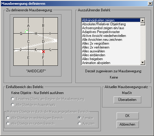

Beispiel für die Definition einer Mausbewegung:
  1. Zeichnen Sie eine Mausbewegung, die noch nicht vorhanden ist.
  2. Daraufhin erscheint die Meldung "Mausbewegung nicht gefunden". Klicken Sie auf "Definieren".
  3. Weisen Sie die Mausbewegung im Dialogfeld "Mausbewegung definieren" zu.
Benutzeroberfläche
Bereich "Zu definierende Mausbewegung"
Gibt den Namen der Mausbewegung an und veranschaulicht die soeben gezogene Mausbewegung als Reihe weißer X-Zeichen, die durch weiße Linien verbunden sind. Der Beginn der Bewegung wird durch ein grünes, das Ende durch ein rotes X dargestellt. Das beschriftete Gitter zeigt, wie es die Mausbewegung erkennt. Wo die Mausbewegung die beschrifteten Segmente schneidet, wird der Name der Mausbewegung durch den Kennbuchstaben des Segments ergänzt.
Bereich "Auszuführender Befehl"
Listet alle Befehle auf, die einer Mausbewegung zugewiesen werden können. Wählen Sie einen Befehl aus, und klicken Sie auf "OK", um die im Raster gezeigte Mausbewegung dem gewählten Befehl zuzuordnen. Je nach Typ des in dieser Liste gewählten Befehls stehen im Bereich "Einflussbereich des Befehls" verschiedene Optionen zur Verfügung.
Mit einigen Befehlen sind spezielle Methoden verbunden. Weitere Informationen finden Sie unter Befehle mit Methoden für spezielle Zwecke.
Derzeit zugewiesen zur Mausbewegung
Zeigt den Namen der Mausbewegung an, die dem gewählten Befehl derzeit zugewiesen ist. Wurde oder beim Zeichnen der Bewegung gedrückt, ist sie ebenfalls im Namen enthalten. Beispiel: "UMSCHALT + HK" oder "ALT + HK"
Bietet eine Reihe von Optionen, mit denen bestimmt wird, ob und auf welche Objekte sich der Befehl auswirkt. Diese Optionen sind je nach dem Typ des im Listenfenster gewählten Befehls entweder aktiviert oder deaktiviert.
Keine Objekte - Nur Befehl ausführen
Dieser Text wird angezeigt, wenn ein Befehl gewählt wurde, der sich nicht auf die gewählten Objekte begrenzen lässt (zum Beispiel "Umkreisen"). Wenn ein Befehl gewählt wurde, der auf ausgewählte Objekte angewendet werden kann, werden die folgenden Optionen aktiviert:
  • Einzelnes Objekt am Beginn der Mausbewegung Der Befehl wirkt sich auf das Objekt aus, das sich im aktiven Ansichtsfenster unter dem ersten Bewegungspunkt befindet.
  • Alle Objekte im Auswahlsatz Der Befehl wirkt sich auf alle Objekte im aktuellen Auswahlsatz aus.
Mehrere Objekte im durch die Maus angegebenen Bereich
Durch die Optionen in diesem Bereich können Sie mit der Mausbewegung selbst mehrere Objekte auswählen und diese dann dem gewünschten Befehl unterziehen.
  • Alle Objekte im rechteckigen Bereich Wählt alle Objekte aus, die im rechteckigen Mausbewegungsrahmen enthalten sind.
  • Alle Objekte im runden Bereich Wählt alle Objekte aus, die im größten Kreis enthalten sind, der in den rechteckigen Mausbewegungsrahmen passt.
Fenster/Kreuzen Wenn Sie eine der beiden zuvor genannten Optionen wählen, stehen diese beiden Optionen zur Verfügung. Mit "Fenster" wählen Sie nur Objekte aus, die sich vollständig im rechteckigen oder runden Mausbewegungsbereich befinden. Mit "Kreuzen" wählen Sie alle Objekte aus, die sich ganz oder teilweise im Bereich befinden.
Bereich "Aktueller Mausbewegungssatz"
Zeigt den Namen des aktuellen Mausbewegungssatzes an und ermöglicht die Überprüfung der Mausbewegungen, die in diesem Satz definiert sind. Sie können mehrere unterschiedliche Sätze von Mausbewegungen erstellen und speichern. Weitere Informationen finden Sie unter Dialogfeld "Mausbewegungs-Einstellungen".
Überarbeiten
Klicken Sie, um Überprüfen und Bearbeiten von Mausbewegungen anzuzeigen, wo Sie aus einer Liste definierter Mausbewegungen wählen können, um die Mausbewegung selbst zu sehen. Sie können Mausbewegungen auf diese Weise jedoch nicht bearbeiten. Um Mausbewegungen einzusehen, zu ändern und zu löschen, ziehen Sie die Mausbewegung "Mausbewegungen überarbeiten" (vorgabegemäß eine waagerechte Linie von links nach rechts).
