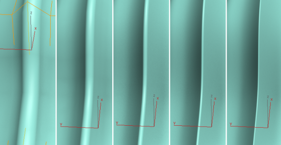

    Um unterschiedliche Knicke zu erhalten, müssen Sie möglicherweise den Wert für die Wiederholungen erhöhen. Dies erhöht den Grad der Unterteilung, wodurch eine bessere Netzauflösung für die Unterstützung sichtbarer Knicke ermöglicht wird.
  6. Navigieren Sie im Modifikatorstapel zum Eintrag OpenSubdiv, und klicken Sie anschließend im Rollout Allgemeine Steuerungen einmal auf den Pfeil nach oben des Zahlenauswahlfelds für die Wiederholungen, um den Wert in 2 zu ändern. Beachten Sie den Unterschied, und klicken Sie langsam weiter, bis die Höchstgrenze von 5 erreicht ist. Achten Sie darauf, wie sich der Knick mit jedem Klick verändert.
    In der folgenden Abbildung ist der Knickwert auf 0.5 festgelegt und der Wert für die Wiederholungen steigt von links nach rechts kontinuierlich von 1 auf 5 an.
    Der maximal zulässige Wert für die Wiederholungseinstellung des Modifikators OpenSubdiv ist 5. Diese Einstellung unterstützt in der Regel Knickwerte von bis zu 0.5. Wenn Sie schärfere Knicke benötigen, können Sie diesen Effekt wie folgt erzielen:
