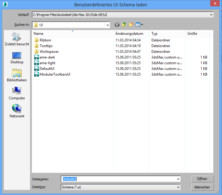

Benutzerdefiniertes UI-Schema laden
Verwenden Sie das Dialogfeld Benutzerdefiniertes UI-Schema laden, um den Basisdateinamen des benutzerdefinierten UI-Schemas anzugeben, das Sie laden möchten. Wählen Sie in diesem Dialogfeld jeden beliebigen Dateityp des UI-Schemas. 3ds Max lädt automatisch die anderen Dateien des UI-Schemas mit demselben Basisdateinamen.
Benutzerdefinierte UI-Schemata speichern Sie im Dialogfeld Benutzerdefiniertes UI-Schema speichern.
Weitere Informationen zum Speichern und Laden benutzerdefinierter Benutzeroberflächen finden Sie unter Speichern und Laden von benutzerdefinierten Benutzeroberflächen.
Auch mit dem Umschalter zwischen Benutzer- und Standard-UI können benuzterdefinierte UI-Schemata geladen werden.
Benutzeroberfläche
Tipp: Sie können die Größe des Dialogfelds anpassen, indem Sie seine Kanten bzw. eine Ecke ziehen.
Wählen Sie über das Feld "Suchen in" andere Verzeichnisse aus. Klicken Sie auf das gewünschte Verzeichnis, um es auszuwählen. Die darin enthaltenen Dateien werden im Fenster angezeigt.
Verwenden Sie die Dropdown-Liste "Dateityp", um nach Anpassungsdateien anderer Formate zu suchen. Das Standardformat ist .cui, Sie können aber auch nach Dateien der Formate .clr, .mnu, .kbd, .qop und .ui suchen. Wenn Sie einen Dateinamen wählen, werden alle Dateien mit demselben Basisdateinamen geladen.
