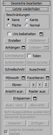

Funktionen für "Poly bearbeiten" (Objekt) sind verfügbar, wenn keine Unterobjektebenen aktiv sind. Diese Funktionen stehen auch in allen Unterobjekt-Modi zur Verfügung und funktionieren in jedem Modus gleich (Ausnahmen siehe unten).
Ausführliche Beschreibungen dieser Steuerelemente finden Sie unter Rollout "Geometrie bearbeiten" ("Polynetz" und "Poly bearbeiten").
