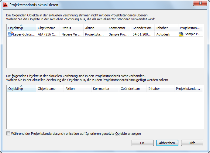

- Klicken Sie mit der rechten Maustaste, und wählen Sie Standards aus Zeichnung aktualisieren. Sie können hier mehrere Objekte wählen.
Der ausgewählte Stil bzw. die ausgewählte Anzeigeeinstellung wird im oberen Bereich angezeigt.
- Um die Projektstandards an einen Stil oder eine Anzeigeeinstellung in der Projektzeichnung anzupassen, wählen Sie in der Dropdown-Liste Aktion die Option Projektstandards aktualisieren.
- Sollen die Projektstandards nicht an einen Stil oder eine Anzeigeeinstellung in der Projektzeichnung angepasst werden, wählen Sie in der Dropdown-Liste Aktion die Option Projektstandards nicht aktualisieren.
Die Version in den Projektstandards wird dann nicht mit der Version aus der Projektzeichnung überschrieben. Bei der nächsten Synchronisation der Projektzeichnung wird angezeigt, dass der Stil bzw. die Anzeigeeinstellung von den Projektstandards abweicht.
- Soll die von den Projektstandards abweichende Version des Stils bzw. der Anzeigeeinstellung ignoriert werden, wählen Sie in der Dropdown-Liste Aktion die Option Ignorieren.
In diesem Fall wird der Stil bzw. die Anzeigeeinstellung bei zukünftigen Aktualisierungen nicht mehr angezeigt, es sei denn, Sie aktivieren Während der Projektstandardssynchronisation auf Ignorieren gesetzte Objekte anzeigen oder Sie löschen im Stil-Manager bzw. in der Darstellungsverwaltung die Markierung zum Ignorieren des Stils bzw. der Anzeigeeinstellung.
- Klicken Sie auf OK.
- Klicken Sie im Stil-Manager bzw. in der Darstellungsverwaltung auf OK oder Anwenden.
- Klicken Sie auf Ja, um die aktualisierte Projektstandardszeichnung zu speichern.
