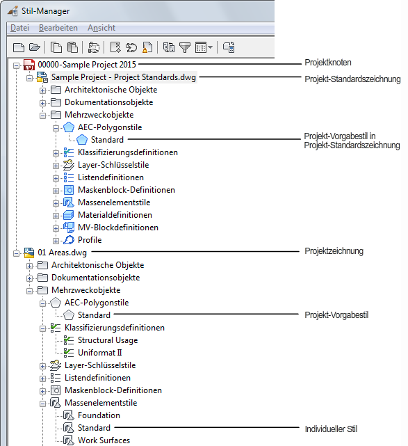

Standardszeichnungen und Standardstile unter dem Projektknoten

  2. Klicken Sie auf Registerkarte VerwaltenGruppe Stil und DarstellungStil-Manager oder Darstellungsverwaltung.
    Tipp: Im Stil-Manager bzw. in der Darstellungsverwaltung wird unter dem Projektknoten eine Liste mit allen Standardszeichnungen angezeigt.
