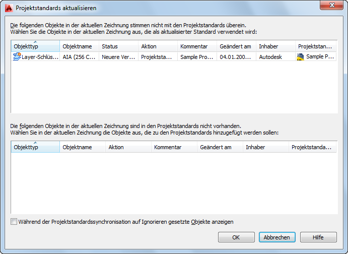

Nachdem Sie einen Stil bzw. eine Anzeigeeinstellung in die Projektstandards kopiert haben, müssen Sie das Projekt synchronisieren, damit das neue Standardobjekt verwendet werden kann.
Der neue Stil bzw. die neue Anzeigeeinstellung wird im unteren Bereich angezeigt. In diesem Bereich werden Stile und Anzeigeeinstellungen aufgelistet, die zwar in der Projektzeichnung, nicht jedoch in den Projektstandards enthalten sind.
In diesem Fall bleibt das nicht standardisierte Objekt in der Projektzeichnung erhalten und wird nicht in die Standards eingetragen.
In diesem Fall wird das nicht standardisierte Objekt bei zukünftigen Aktualisierungen nicht mehr in der Liste angezeigt, es sei denn, Sie aktivieren Während der Projektstandardssynchronisation auf Ignorieren gesetzte Objekte anzeigen oder löschen im Stil-Manager bzw. in der Darstellungsverwaltung die Markierung zum Ignorieren des Stils bzw. der Anzeigeeinstellung, wie im Abschnitt Ausschließen von Stilen und Anzeigeeinstellungen von der Synchronisation beschrieben.
