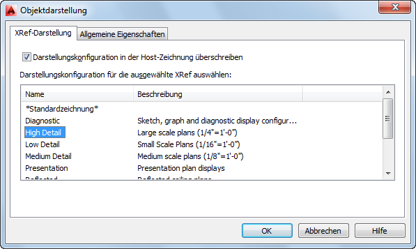

- Wählen Sie die zu ändernde XRef-Zeichnung, klicken Sie mit der rechten Maustaste, und klicken Sie auf Objektdarstellung bearbeiten.
- Klicken Sie auf die Registerkarte XRef-Anzeige.
Wenn die auf der Registerkarte gezeigten Einstellungen nicht auswählbar sind, können Sie die für diese XRef-Überlagerung verwendete Darstellungskonfiguration nicht ändern.
- Wählen Sie Anzeigekonfigurationssatz in der Zeichnung überschreiben.
- Wählen Sie die zu verwendende Darstellungskonfiguration.
Auswählen einer Darstellungskonfiguration aus den in der XRef-Zeichnung verfügbaren Konfigurationen
Die Liste der Darstellungskonfigurationen zeigt alle in der XRef-Zeichnung verfügbaren Konfigurationen an. Wählen Sie Zeichnungsvorgabe, wenn die in der Host-Zeichnung festgelegte Vorgabedarstellungskonfiguration verwendet werden soll.
- Klicken Sie auf OK.
