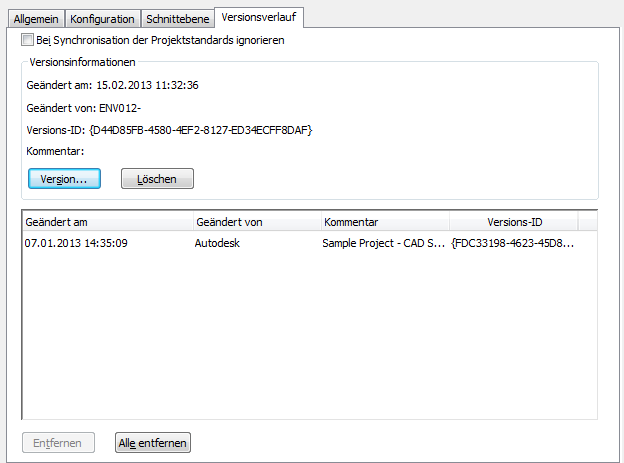

Jede Anzeigeeinstellung in einer Projektstandardszeichnung verfügt über einen Versionsverlauf. Der Versionsverlauf zeigt die eindeutige Versions-ID, das Datum und die Uhrzeit der letzten Bearbeitung, den Benutzernamen und evtl. angefügte Kommentare.
Sie können den Versionsverlauf ändern, indem Sie einzelne Versionen oder alle Versionen löschen. Die aktuelle Version kann nicht gelöscht werden.
- Öffnen Sie eine Projektstandardszeichnung.
- Klicken Sie auf
- Wählen Sie aus dem Projektknoten eine Standardanzeigeeinstellung aus.
- Klicken Sie auf die Registerkarte Versionsverlauf.
- Zum Hinzufügen einer neuen Version klicken Sie auf Version und geben die Versionierungsinformationen ein.
- Zum Entfernen einer bestehenden Version wählen Sie diese in der Liste Versionsverlauf aus und klicken auf Entfernen.
Zum Entfernen aller Versionen klicken Sie auf Alle entfernen.
- Wenn die Anzeigeeinstellung bei der Synchronisation der Standards ignoriert werden soll, wählen Sie Bei Synchronisation der Projektstandards ignorieren.
- Klicken Sie auf OK.
