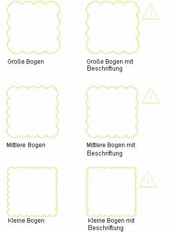

Änderungssymbole werden verwendet, um zu prüfende Bereiche einer Zeichnung zu markieren. Diese Beschriftungen waren früher als Symbolblöcke im DesignCenter verfügbar. Jetzt können sie über Werkzeugpaletten und den Katalog-Browser eingefügt werden.
Werkzeuge für Änderungssymbole
Wenn ein Änderungssymbol eine Beschriftung enthält, ist das Beschriftungssymbol eine Blockreferenz, die durch den Beschriftungsmaßstab gesteuert werden kann. Dies gilt jedoch nicht für die Polylinie, die die Form des Änderungssymbols bestimmt.
