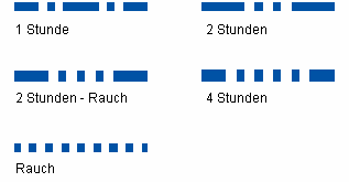

Brandklassenlinien werden verwendet, um der Zeichnung Informationen zu Brandklassen hinzuzufügen.
Brandklassenlinien sind Polylinien und werden nicht durch den Beschriftungsmaßstab gesteuert.
Werkzeuge für Brandklassenlinien
Die Werkzeuge für Brandklassenlinien (Brandschutzlinien, fire rating lines) befinden sich in einer standardmäßigen US-amerikanischen Installation von AutoCAD Architecture an folgenden Stellen:

| Allgemein/Linientyp | Gibt den Linientyp der Brandklassenlinie an. Die mit AutoCAD Architecture gelieferten Werkzeuge für Brandklassenlinien verfügen über einen bestimmten Linientyp für jede Brandklasse. Für das Werkzeug Brandklasse 1 Stunde ist beispielsweise der Linientyp Aec_Rating_1Hr festgelegt. Die Linientypen der Werkzeuge für Brandklassenlinien wurden in den Dateien acad.lin und acadISO.lin hinzugefügt. |
