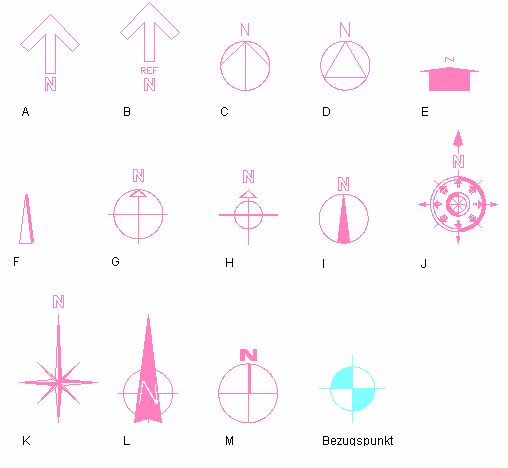

Nordpfeile und Bezugspunkte legen die Richtungen in einer Zeichnung fest. Diese Beschriftungen waren früher als Symbolblöcke im DesignCenter verfügbar. Jetzt können sie über Werkzeugpaletten und den Katalog-Browser eingefügt werden.
Nordpfeil- und Bezugspunktsymbole
Standardmäßig sind alle mit Werkzeugen für Nordpfeile und Bezugspunkte eingefügten Objekte Beschriftungen. Das bedeutet, dass sie durch den Beschriftungsmaßstab gesteuert werden.
