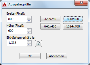

Dialogfeld Ausgabegröße
Legt die Auflösung für die Ausgabe eines gerenderten Bildes fest
Wenn Sie eine eindeutige Ausgabegröße festlegen, wird sie zur Liste Ausgabegröße der Palette Render-Einstellungen hinzugefügt. In die Liste der Ausgabegrößen können vier verschiedene Ausgabegrößen aufgenommen werden. Diese werden jedoch nicht mit der aktuellen Zeichnung gespeichert und nicht zwischen den Zeichnungssitzungen beibehalten.
Liste der Optionen
Die folgenden Optionen sind verfügbar:
Breite
Dient zum Festlegen der Breitenauflösung des Ausgabebilds in Pixel.
Sie können für die Breite einen Wert zwischen 8 und 4096 festlegen.
Höhe
Dient zum Festlegen der Höhenauflösung des Ausgabebilds in Pixel.
Sie können für die Höhe einen Wert zwischen 8 und 4096 festlegen.
Bild-Seitenverhältnis
Legt das Seitenverhältnis, d. h. das Verhältnis der Breite zur Höhe, des gerenderten Bilds fest.
Durch die Änderung dieses Werts wird der Wert für Höhe so geändert, dass das Seitenverhältnis des gerenderten Bilds beibehalten wird.
Seitenverhältnis sperren/freigeben
Sperrt das Seitenverhältnis, wenn eine benutzerdefinierte Ausgabeauflösung verwendet wird.
Breite und Höhe sind aneinander gekoppelt. Wenn ein Wert geändert wird, dann wird der andere Wert automatisch angepasst, dass das Seitenverhältnis erhalten bleibt.
Schaltflächen für Auflösungsvoreinstellungen
Wählen Sie eine der vier am häufigsten verwendeten Ausgabeauflösungen.
