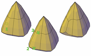

Teilt eine Netzfläche in zwei Flächen.
Teilen Sie eine Fläche, um einen Bereich besser zu definieren, ohne ihn verfeinern zu müssen. Da Sie den Start- und Endpunkt der Teilung angeben, bietet diese Methode eine bessere Steuerung der Position der Teilung.
Um bei der Platzierung von Teilen eine höhere Genauigkeit zu erreichen, können Sie angeben, dass die Teilung an einem Scheitelpunkt beginnt oder endet. Die Option Scheitelpunkt ist nützlich, um zwei dreieckige Flächen aus einer rechteckigen Fläche zu erstellen. Sie bietet die erforderliche Genauigkeit, um die neue Kante später mit NETZDREH zu drehen.
Die folgenden Eingabeaufforderungen werden angezeigt:
Im Zeichenbereich wird angegeben, welche Netzfläche geteilt werden soll.
Beschränkt den ersten Endpunkt der Teilung auf einen Netzscheitelpunkt.
