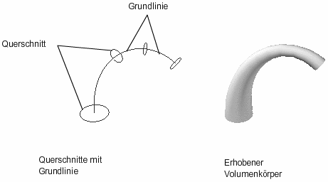

Die folgenden Aufforderungen werden angezeigt:
Definiert offene oder geschlossene Kurven in der Reihenfolge, in der die Fläche oder der Volumenkörper diese schneiden.
Gibt den ersten oder letzten Punkt des Anhebens an. Wenn Sie mit der Option Punkt beginnen, müssen Sie als Nächstes eine geschlossene Kurve wählen.
Behandelt mehrere aneinandergrenzende Kanten als einen einzigen Querschnitt.
Steuert, ob der erhobene Volumenkörper ein Volumenkörper oder eine Fläche ist.
Diese Option wird nur angezeigt, wenn die Systemvariable LOFTNORMALS auf 1 gesetzt ist (glatte Passung). Bestimmt, ob die Kontinuität G0, G1 oder G2 ist, wo sich die Flächen treffen.
Diese Option wird nur angezeigt, wenn die Systemvariable LOFTNORMALS auf 1 gesetzt ist (glatte Passung). Gibt einen Wölbungs-Größenwert für Objekte an, die eine Kontinuität von G1 oder G2 aufweisen.

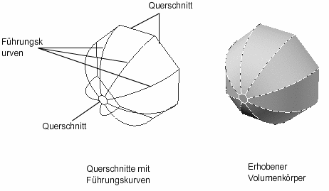

Gibt Führungskurven an, die die Form des erhobenen Volumenkörper bzw. der Fläche bestimmen. Sie können Kurven verwenden, um zu steuern, wie Punkte auf den entsprechenden Querschnitten zugeordnet werden, und so unerwünschte Ergebnisse verhindern, z. B. Falten in den resultierenden Volumenkörpern oder Flächen.
Wählen Sie eine beliebige Anzahl von Führungskurven für die erhobene Fläche oder den Volumenkörper, und drücken Sie die EINGABETASTE.
Gibt einen einzelnen Pfad für die erhobene Fläche oder den Volumenkörper an.
Die Pfadkurve muss alle Ebenen der Querschnitte schneiden.
