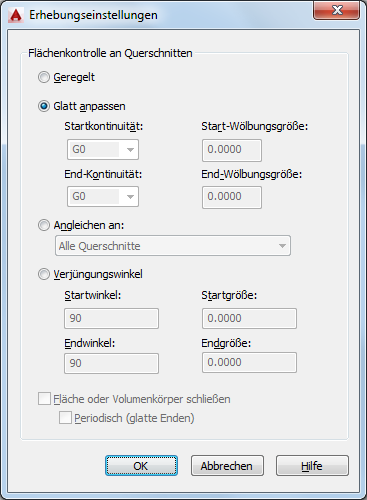

Dialogfeld Erhebungseinstellungen
Bestimmt die Kontur einer erhobenen Oberfläche beim Schneiden der Querschnitte. Sie können die Fläche oder den Volumenkörper auch schließen.
Liste der Optionen
Die folgenden Optionen sind verfügbar:
Geregelt
Gibt an, dass der Volumenkörper oder die Fläche zwischen den Querschnitten geregelt verläuft und an den Querschnitten scharfe Kanten aufweist. (Systemvariable LOFTNORMALS)
Glatt anpassen
Gibt an, dass ein glatter Volumenkörper bzw. eine Fläche zwischen den Querschnitten gezeichnet wird und am Querschnittanfang und -ende scharfe Kanten aufweist. (Systemvariable LOFTNORMALS)
Startkontinuität
Legt die Tangentialität und Krümmung des ersten Querschnitts fest.
Start-Wölbungsgröße
Legt die Größe der Kurve für den ersten Querschnitt fest.
End-Kontinuität
Legt die Tangentialität und Krümmung des letzten Querschnitts fest.
End-Wölbungsgröße
Legt die Größe der Kurve für den letzten Querschnitt fest.
Angleichen an
Sorgt für eine angeglichene Oberfläche von Volumenkörpern bzw. Flächen, wo sie durch die Querschnitte verlaufen. (Systemvariable LOFTNORMALS)
Querschnittanfang
Gibt an, dass die angeglichene Oberfläche an den Querschnittanfang angeglichen wird.
Querschnittende
Gibt an, dass die angeglichene Oberfläche an das Querschnittende angeglichen wird.
Anfang und Ende der Querschnitte
Gibt an, dass die angeglichene Oberfläche an Anfang und Ende der Querschnitte angeglichen wird.
Alle Querschnitte
Gibt an, dass die angeglichene Oberfläche an alle Querschnitte angeglichen wird.

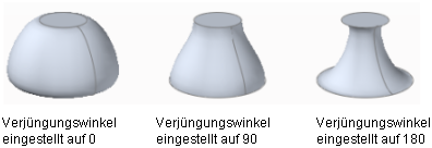

Verjüngungswinkel
Bestimmt den Verjüngungswinkel und die Größe des ersten und letzten Querschnitts von erhobenen Volumenkörpern oder Flächen. Der Verjüngungswinkel ist die Anfangsrichtung der Oberfläche. 0 ist als auswärts von der Kurvenebene definiert. (Systemvariable LOFTNORMALS)
Die folgende Abbildung zeigt das Ergebnis, wenn ein anderer Verjüngungswinkel für den ersten und letzten Querschnitt eines erhobenen Volumenkörpers verwendet wird. Dem ersten Querschnitt wird ein Verjüngungswinkel von 45 Grad zugewiesen, während dem letzten Querschnitt ein Verjüngungswinkel von 135 Grad zugewiesen wird.
Sie können auch mit dem Formschräge-Griff die Formschräge (dreieckiger Griff) und die Größe (kreisförmiger Griff) anpassen.
Startwinkel
Gibt den Verjüngungswinkel für den Querschnittanfang an. (Systemvariable LOFTANG1)
Startgröße
Bestimmt den relativen Abstand der Oberfläche vom Querschnittanfang in Richtung des Verjüngungswinkels, bevor sich die Oberfläche in Richtung des nächsten Querschnitts neigt. (Systemvariable LOFTMAG1)
Endwinkel
Gibt den Verjüngungswinkel für das Querschnittende an. (Systemvariable LOFTANG2)
Endgröße
Bestimmt den relativen Abstand der Oberfläche vom Querschnittende in Richtung des Verjüngungswinkels, bevor sich die Oberfläche in Richtung des vorherigen Querschnitts neigt. (Systemvariable LOFTMAG2)

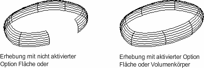

Fläche oder Volumenkörper schließen
Öffnet und schließt Flächen oder Volumenkörper. Wenn Sie diese Option verwenden, sollten die Querschnitte ein torusförmiges Muster bilden, damit die profilierte Fläche bzw. der profilierte Volumenkörper ein geschlossenes Rohr bilden kann. (Systemvariable LOFTPARAM)
Periodisch (glatte Enden)
Erstellt eine glatte, geschlossene Fläche, deren Verbindung beim Verformen nicht knickt. Diese Option ist nur verfügbar, wenn die Erhebung geregelt oder glatt angepasst ist, und wenn die Option Geschlossene Fläche oder Volumenkörper ausgewählt ist.
