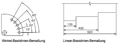

Erstellt eine Linear-, Winkel- oder Koordinatenbemaßung von der Basislinie der zuletzt erstellten oder der ausgewählten Bemaßung.
Der Standardabstand zwischen den Bemaßungen der Basislinie kann im Bemaßungsstil-Manager, auf der Registerkarte Linien und im Basislinienabstand (DIMDLI-Systemvariable) eingestellt werden.

Wenn es sich bei der Basisbemaßung um eine Linear- oder Winkelbemaßung handelt, wird diese Eingabeaufforderung angezeigt. Vorgabemäßig wird die erste Hilfslinie der Basisbemaßung als Anfangspunkt der Hilfslinie für die Basislinienbemaßung verwendet. Wenn Sie diese Vorgabe außer Kraft setzen möchten, wählen Sie explizit die gewünschte Basisbemaßung. Der Anfangspunkt der Hilfslinie wird zur Hilfslinie der Basisbemaßung, die dem Auswahlpunkt des Auswahlsatzes am nächsten liegt. Wenn Sie einen zweiten Punkt auswählen, wird die Basislinienbemaßung gezeichnet und die Eingabeaufforderung Anfangspunkt der zweiten Hilfslinie angeben wieder angezeigt. Drücken Sie ESC, um den Befehl zu beenden. Wenn Sie eine weitere Linear-, Koordinaten- oder Winkelbemaßung als Basis für die Basislinienbemaßung auswählen möchten, drücken Sie die EINGABETASTE.
Wenn es sich bei der Basisbemaßung um eine Linear- oder Koordinatenbemaßung handelt, wird diese Eingabeaufforderung angezeigt. Verwendet den Endpunkt der Basisbemaßung als Endpunkt für die Basislinienbemaßung. Sie werden aufgefordert, die nächste Funktionsposition einzugeben. Wenn Sie eine Funktionsposition auswählen, wird die Basislinienbemaßung gezeichnet und die Eingabeaufforderung Funktionsposition angeben wieder angezeigt. Wenn Sie eine weitere Linear-, Koordinaten- oder Winkelbemaßung als Basis für die Basislinienbemaßung auswählen möchten, drücken Sie die EINGABETASTE.
