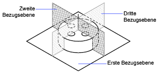

Ein Bezugswert ist ein theoretisch exakter Punkt, eine Achse oder Ebene, von wo aus Messungen vorgenommen und Bemaßungen überprüft werden. Im allgemeinen eignen sich dazu am besten zwei bis drei senkrecht zueinander stehende Ebenen. Sie werden zusammen als Bezugsrahmen bezeichnet.
Die folgende Abbildung zeigt einen Bezugsrahmen, mit dem die Bemaßungen des abgebildeten Teils überprüft werden.
